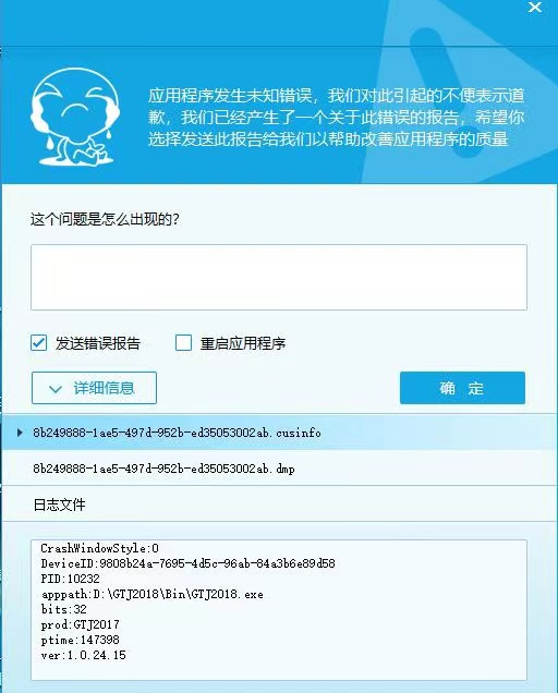

  • 土建計量2018打開工程文件失敗,顯示軟件發生未知錯誤(附圖)
    發生未知錯誤
  • 卸載換個地方安裝

  • 建議聯系客服讓遠程幫忙處理好一點
    原因一:軟件程序問題
    方法:將軟件卸載后重新安裝軟件即可(建議安裝64位程序)

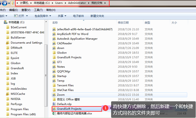

    原因二:備份文件夾是快捷方式導致的。
    方法:在備份文件路徑下,將備份文件夾快捷方式刪除(刪除快捷方式前建議先將名稱復制一下),然后新建一個與快捷方式同名的文件夾,然后在打開軟件或工程即可。
    土建
    如果是導入圖紙報錯:
    場景一:只有某一張圖紙導入會出現報錯時
    方法:在cad軟件中處理圖紙后再導入軟件中識別。
    場景二:所有圖紙導入都會出現報錯時
    方法一:調整兼容性;
    方法二:在其他電腦上導入,如果可以導入,在工程保存路徑下會產生同名稱的文件夾,保存CADI格式的圖紙,將CADI格式的文件發送到本電腦上導入;
    方法三:卸載軟件換路徑重新安裝。
