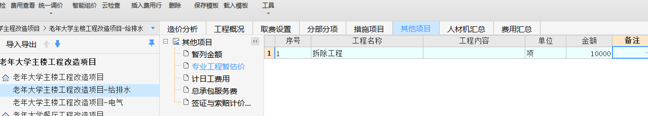

    如圖,改造工程沒有拆除圖紙,拆除準備放暫估價,我直接把拆除放專業工程暫估價里面了,這樣行嗎??如果行的話,工程名稱這么寫,工程內容空著,合理嗎
    可以的,如果放到專業暫估價,那么在結算時是需要按實結算

  • 改造工程沒有拆除圖紙,可以將“拆除工程”以暫估價形式列入。
