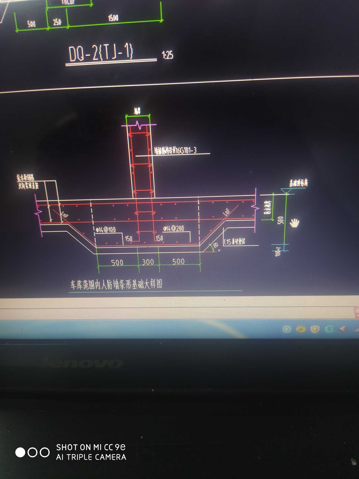

砥礪前行 2021-01-03 14:36:03 | 山東省 土建 | 2292查看 3回答
dahu 黃金專家
答題: 21498 被贊: 9662
從截圖分析看,是這樣的。
在基礎梁上的人防墻除外。
2021-01-03 14:37:58
nh 鉆石專家
答題: 135160 被贊: 27882
用不同厚度的筏板設置,并用變截面設置
2021-01-03 14:45:29
天山雪 黃金專家
答題: 141669 被贊: 18241
看圖需要
