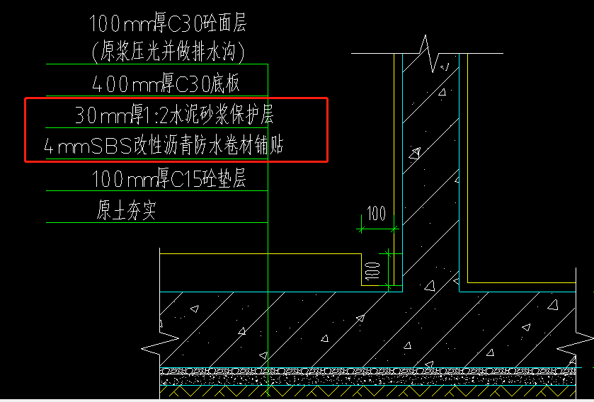

  • 防水卷材和保護(hù)層需要畫上去嗎
    保護(hù)層
全部回答 (5) 首答僅用{{minutesHtml}}
    不需要另外定義,直接在地面裝飾列入計算。
    2021-01-03 10:45:28
  • 不用畫,在地面中套上做法就行了。
    2021-01-03 10:45:47
  • 答;沒有構(gòu)件可定義,可以用其它構(gòu)件的相應(yīng)面積手工統(tǒng)計一下。
    2021-01-03 10:46:41
  • 能利用其他面積來計算的,可以不畫,但是墊層的底標(biāo)高應(yīng)該把這個厚算上,否則土方要少。
    2021-01-03 10:47:04
  • 您好,沒有構(gòu)件定義
    防水保護(hù)層無法在繪圖界面建模設(shè)置。可以在對應(yīng)構(gòu)件圖元的定義界面,添加清單/添加定額,工程量表達(dá)式選擇相應(yīng)的面積或其它相關(guān)工程量來代替提取工程量。如圖:
    防水卷材
    如果有幫到您, 采納+點贊 一下吧^_^您的采納和點贊就是對我的支持與肯定謝謝!
