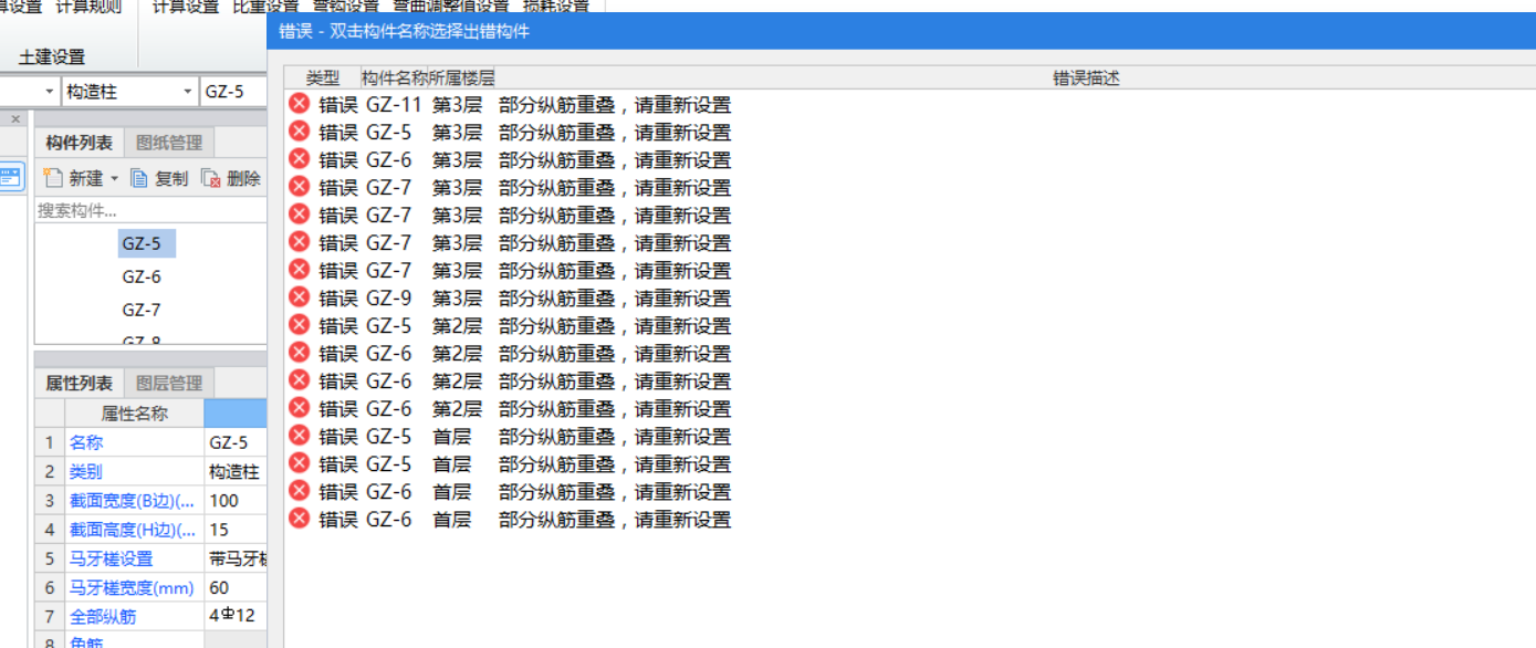

  • 自動生成的構造柱出現這種問題應該怎么解決?。?
    構造柱

  • 您好
    原因:柱截面編輯中縱筋位置繪制重疊,如圖:
    構造
    方法:建議刪除柱縱筋,重新布置即可。
    布置柱縱筋時若捕捉不到點,可以按shift+鼠標左鍵,輸入偏移距離,兩個縱筋的中心距離大于兩個縱筋的半徑之和。如圖:

  • 因為你是自動生成的構造柱,自動生成的時候是按照你的條件設置的,比如說你有轉交處是100*25或者更小的尺寸,那么你的縱筋按照四根去設置,導致你的縱筋過密,但是軟件還是會按照4根來設置,導致你的縱筋會重疊布置在一起,你雙擊你的構建進去看一下是不是4根縱筋位置是重疊的,這種情況需要你手動去調整縱筋根數
