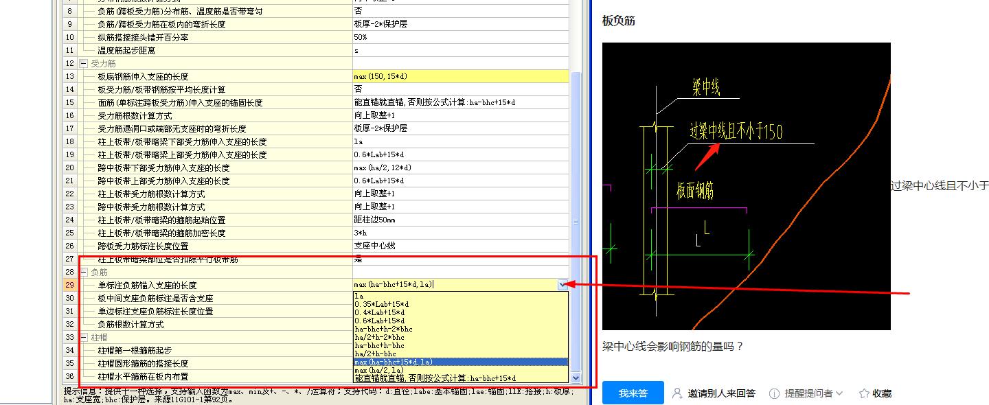

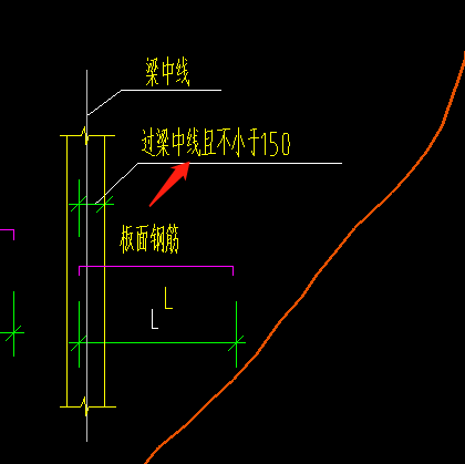

    過梁過梁中心線且不小于150這個軟件可以設置嗎? 設置為梁中心線會影響鋼筋的量嗎?

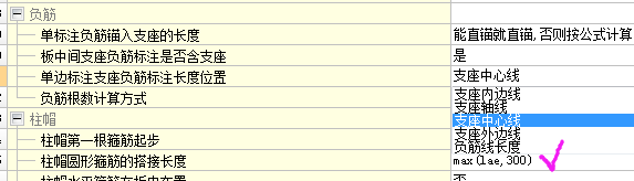

  • 邊支座負筋定義時選擇負筋線長度,定義長度時挑出長度加上150就好了
    首次提交 2021-01-02 15:34:17  最近修改2021-01-02 15:34:17 (修改過1次)
  • 設置方法如下:板負筋
    2021-01-02 15:35:08
  • 下例打鉤的按圖紙要求數值設置看看答疑解惑
    2021-01-02 15:35:23
