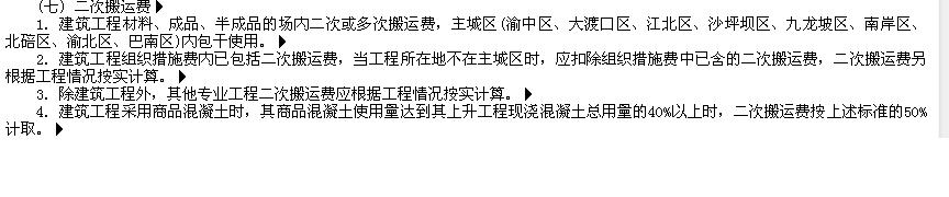

    湖北小區改造工程,清單計價規則,下浮率招標,商砼只能運至小區門口,需二次轉運至施工現場,二次轉運費能否單獨計算,怎么計算。請教高手解答,謝謝了。
    商砼只能運至小區門口,需二次轉運至施工現場,二次轉運費能單獨計算
    下面是重慶二次搬運費的計算方法和計費方法:詳見《重慶市建設工程費用定額》2008 的第四章。 請看附圖。 簽證中的二次轉運費。根據《費用定額》規定,屬于“根據工程情況按實計算” 。因此應當歸于第四章第十五大項的【按實計算費用】中。 在軟件中,就是在左邊菜單欄的【獨立費】中,輸入簽證的人工工日、材料費、機械臺班即可。輸入后,在【報表】中的“按實計算費用表”中,可以查看到。這個必須要有簽證。

  • 有發生是可以辦理相應的確認手續計算的。
    2020-12-31 16:26:40
  • 要相應的證明,以及相應人員簽字確認
