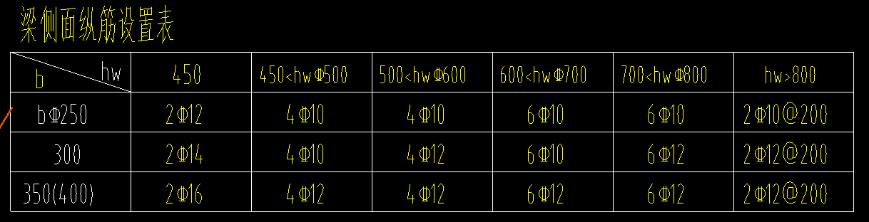

  • 梁側(cè)面筋表 是否表示 梁寬小于250 不管高多少都不需要布置側(cè)面筋?
    梁寬根據(jù)表格,如果b小于250,不管hw多寬, 是否都不需要布置側(cè)面筋?
  • b小于250時,按hw,450以上就布置。小于450就不布置。
    2020-12-31 14:53:41
  • b為梁寬,hw為腹板高度。根據(jù)配圖那么比如如果梁寬b為250mm時,那么腹板高度hw超過450mm又不超500mm時,側(cè)面構(gòu)造鋼筋就選擇用2根12(梁側(cè)面一邊1根)。
    2020-12-31 14:54:48
  • 不一定,要看看圖集要求,圖集上只有腹板高度要求,
