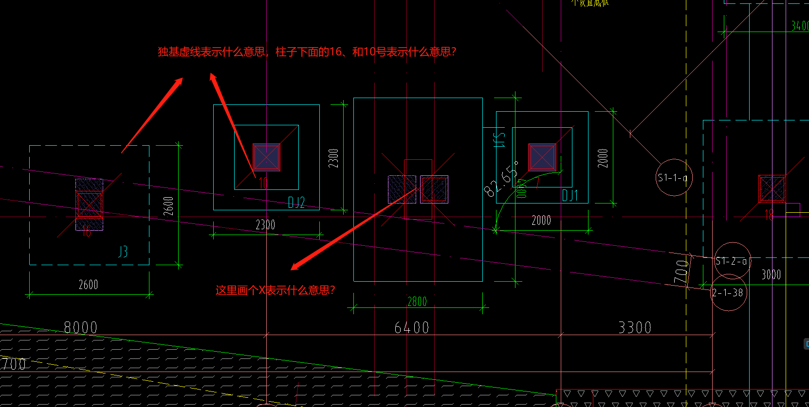

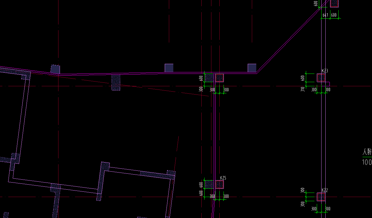

  • 這種圖層的柱子,是什么意思?
    剪力墻

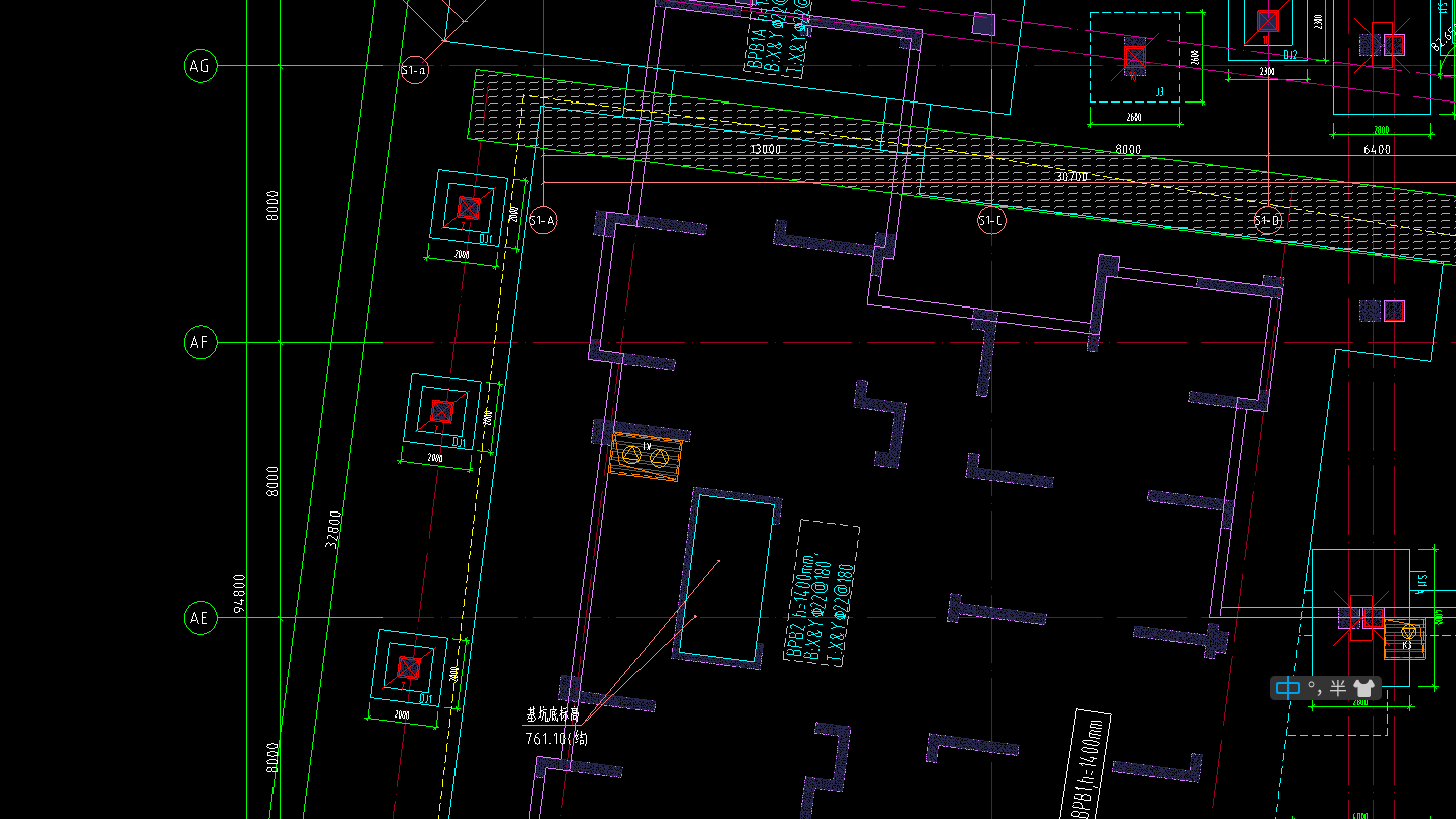

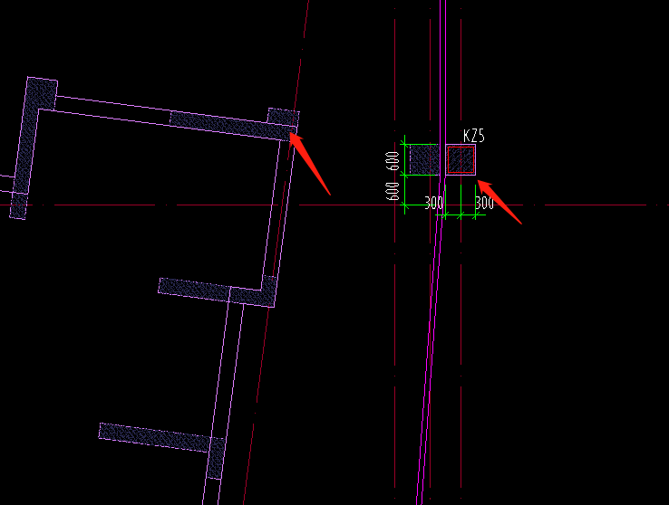

    墻柱
    這是柱圖,但是左邊的柱子沒有標注,且圖層不一樣,左邊的柱子表示什么意思?第一張是問題,第二三張是信息補充,我就想知道,那種紫色填充,有沒有標注的柱子(剪力墻)在墻柱圖里表示什么意思?

  • 柱子,按標注號為準,不是按填充。是設計CAD問題,不代表某種含義。
