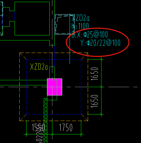

  • 下柱墩鋼筋布置,請老師指點
    柱墩墩
  • 你可以用樁承臺代替的,鋼筋好輸入

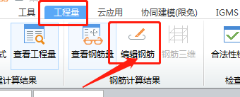

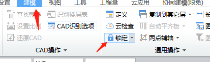

  • 您好,不能輸入兩種不同的鋼筋,
    可以在編輯鋼筋中修改
    改之前,先解鎖,在編輯鋼筋
