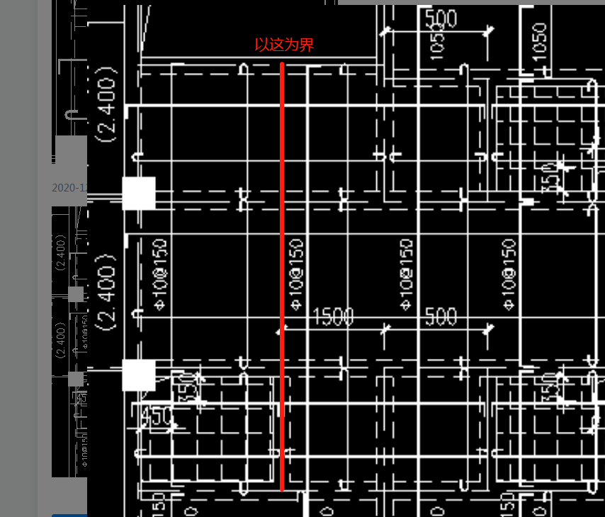

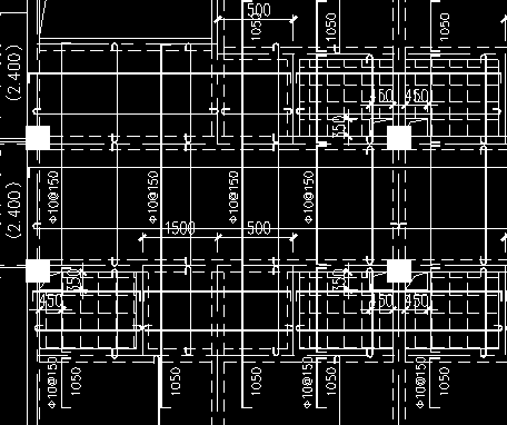

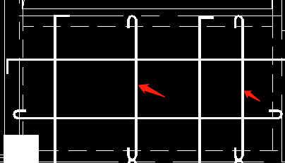

  • 這里底筋同方向的怎么布置了兩邊 是正確的嘛?要怎么布置?謝謝老師
    底筋
    2020-12-31 11:49:17 補充
    怎么布置
    沒有看到設計圖紙,不確定啊,在沒有附加筋時,是錯的
    首次提交 2020-12-31 09:56:02  最近修改2020-12-31 09:56:03 (修改過1次)
  • 是重復了,截圖大一點看看,是不是和面筋一樣自定義范圍布置
    可以單板布置一個,也可以自定義范圍布置2個
    首次提交 2020-12-31 09:56:47  最近修改2020-12-31 09:56:48 (修改過1次)
  • 重復布置了
