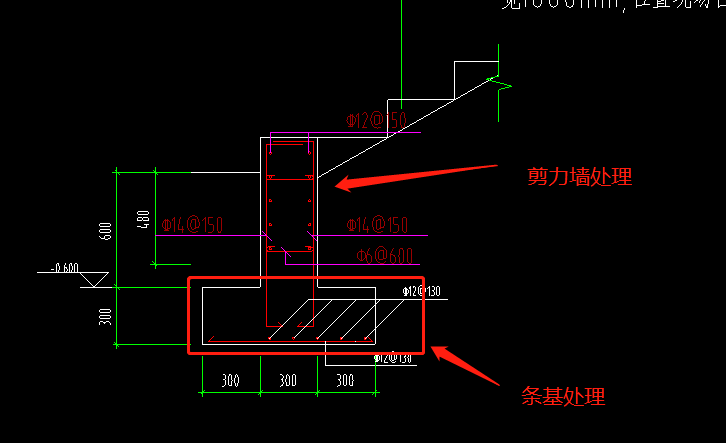

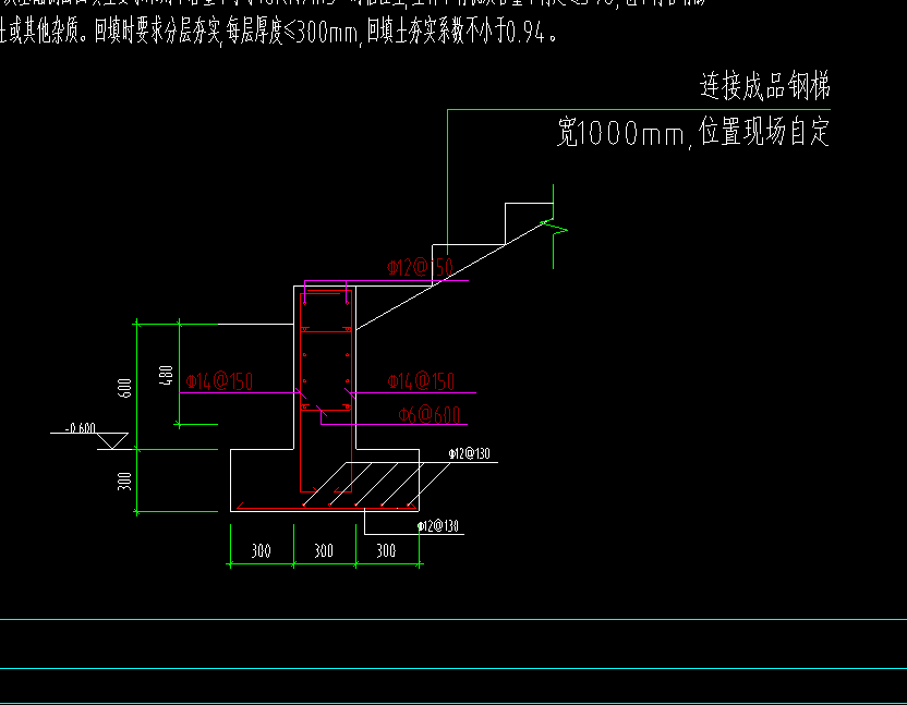

  • 大家好,圖二的柱子該怎么樣看呢?她的長是不是跟樓梯的寬一樣呢?也是1m
    柱子樓梯

  • 這不是柱子,是矮墻
    2020-12-31 09:23:49
  • 這個不是柱子,是樓梯基礎,屬于梁式條基,其長是跟樓梯的寬一樣。
    2020-12-31 09:25:21
  • 您好,是樓梯基礎,可以用條基加剪力墻處理,寬度和樓梯寬度一樣寬,結合基礎圖看看

  • 大家好,圖二的柱子該怎么樣看呢?【不是柱,是梯腳下的支座,用剪力墻設置可以】她的長是不是跟樓梯的寬一樣呢?也是1m【是的長度同梯寬度】
