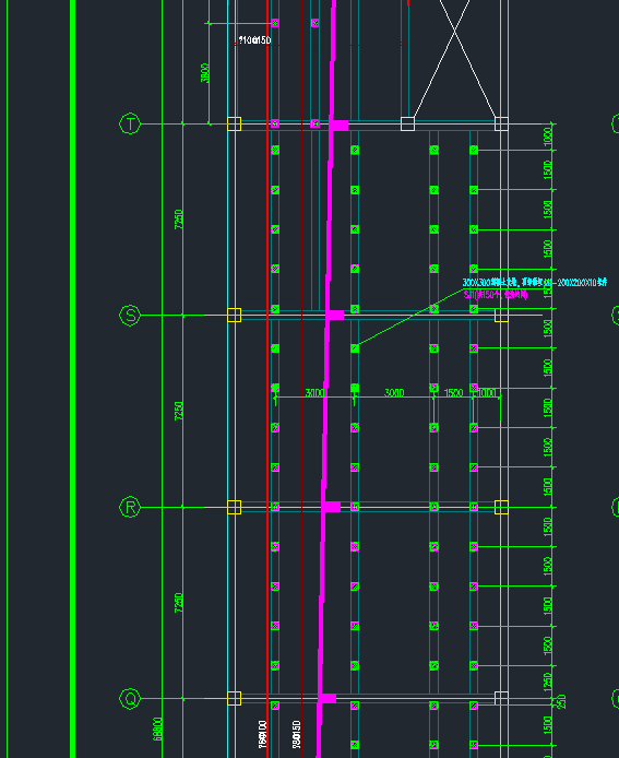

300*300的混凝土支墩,在5.5~6.9 標高的 斜板上 試過了用 柱墩, 柱子畫??
維達詹工 專家
答題: 124968 被贊: 42678
你好:用圈梁定義,U形箍筋在其它箍筋里面計算輸入。
