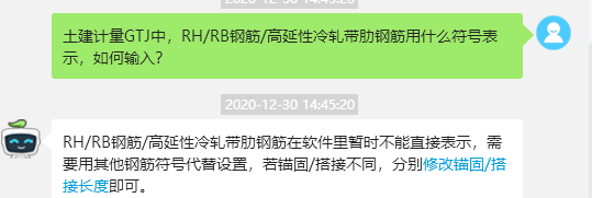

    一級鋼的右上角帶R表示的意思是冷軋帶肋鋼筋,輸入時用L 表示輸入即可,如圖:
    RH/RB鋼筋/高延性冷軋帶肋鋼筋在軟件里暫時不能直接表示,需要用其他鋼筋符號代替設(shè)置,若錨固/搭接不同,分別修改錨固/搭接長度即可。
