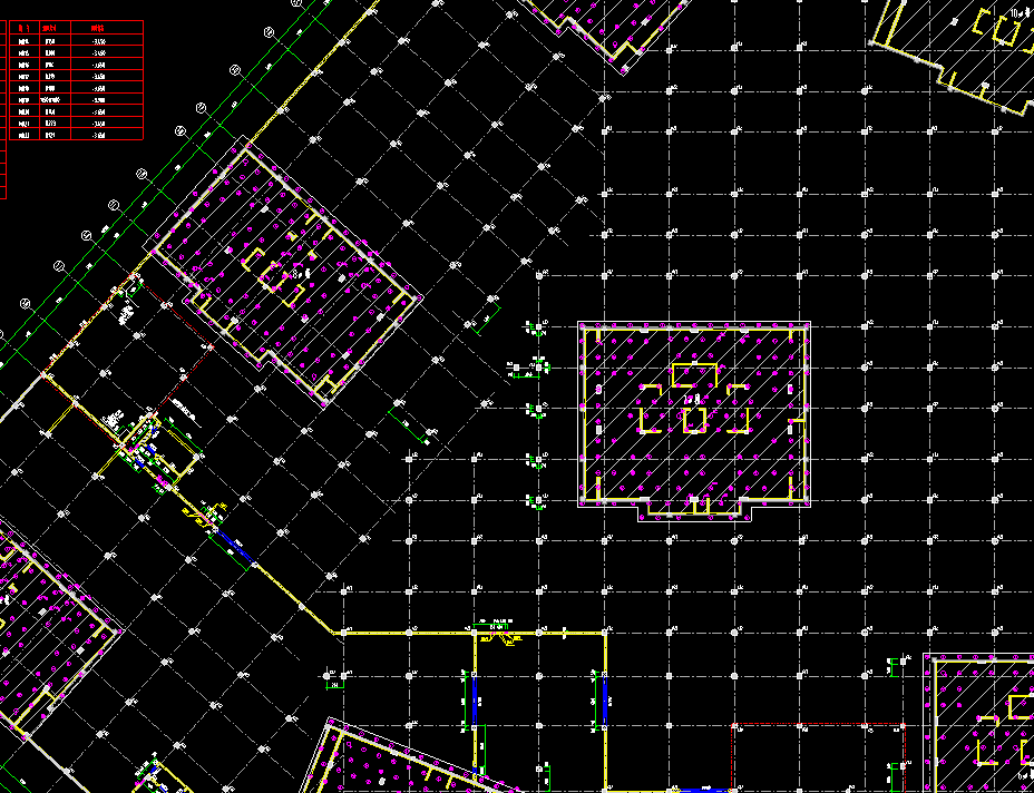

    位于車庫(kù)中間的樓棟,地下部分的垂運(yùn)費(fèi)是按車庫(kù)的套定額,還是按主樓的套定額
    2020-12-30 11:44:21 補(bǔ)充
    一、建筑物垂直運(yùn)輸費(fèi)區(qū)分不同建筑物的結(jié)構(gòu)類型及高度按建筑物面積以平方米計(jì)算。帶地下室的建筑物按檐口高度套用相應(yīng)項(xiàng)目,地下室面積與地上面積合并計(jì)算。單獨(dú)的地下建筑物套用地下室相應(yīng)項(xiàng)目計(jì)算。建筑面積按《建筑工程建筑面積計(jì)算規(guī)范》規(guī)定計(jì)算。
