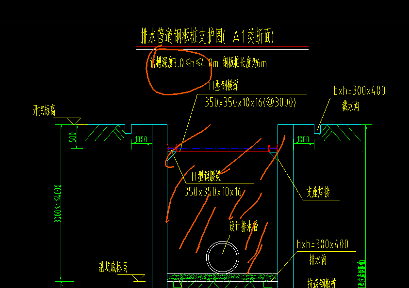

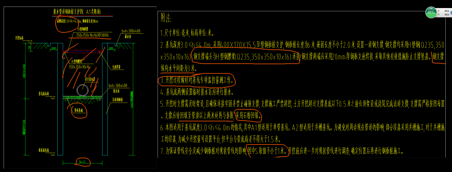

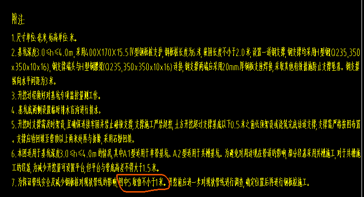

    在鋼板樁開挖中。已知溝槽深度3.0-4.0m,鋼板樁長度是6m,H型鋼板樁是多少?設計給出了是DE+2S,DE是管外徑,S>1m.但是沒給出具體值溝槽深度解鋼
    2020-12-30 10:06:24 補充
  • 已知溝槽深度3.0-4.0m,鋼板樁長度是6m,H型鋼板樁是多少?【圖紙不是已經給出鋼板樁長度為6米了】設計給出了是DE+2S,DE是管外徑,S>1m.但是沒給出具體值【如DE是管徑,按管徑加2米為槽寬可以】
