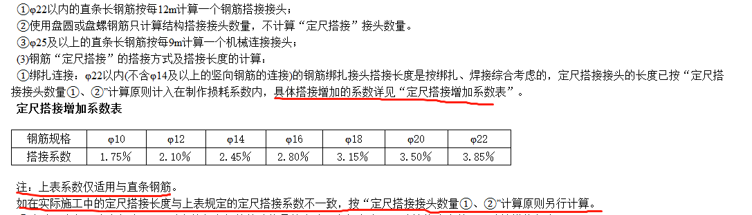

  • 老師,這條如何理解 ,是什么情況
    這個就是說定額編制已經考慮因為定尺搭接消耗的鋼筋了,正常就不要計算定尺搭接了
    如果定尺搭接長度與表中系數不一致的情況是比如定額按12m計算的,但實際使用 的鋼筋長度為9m的,這樣就要根據說明另外計算搭接的工程量
    2020-12-29 22:54:11
  • 意思是,定額編制是按12m定尺長度計算搭接系數如表。如果實際施工中鋼筋定尺長度不是12米,就按①、②規定計算搭接系數。例如C18,12m搭接系數3.5%,3.5/12=每米0.292%。
    C18,   9m搭接系數3.5%   3.5/9=每m=0.389%。鋼筋定尺短,接頭就多。鋼筋損耗就多。
