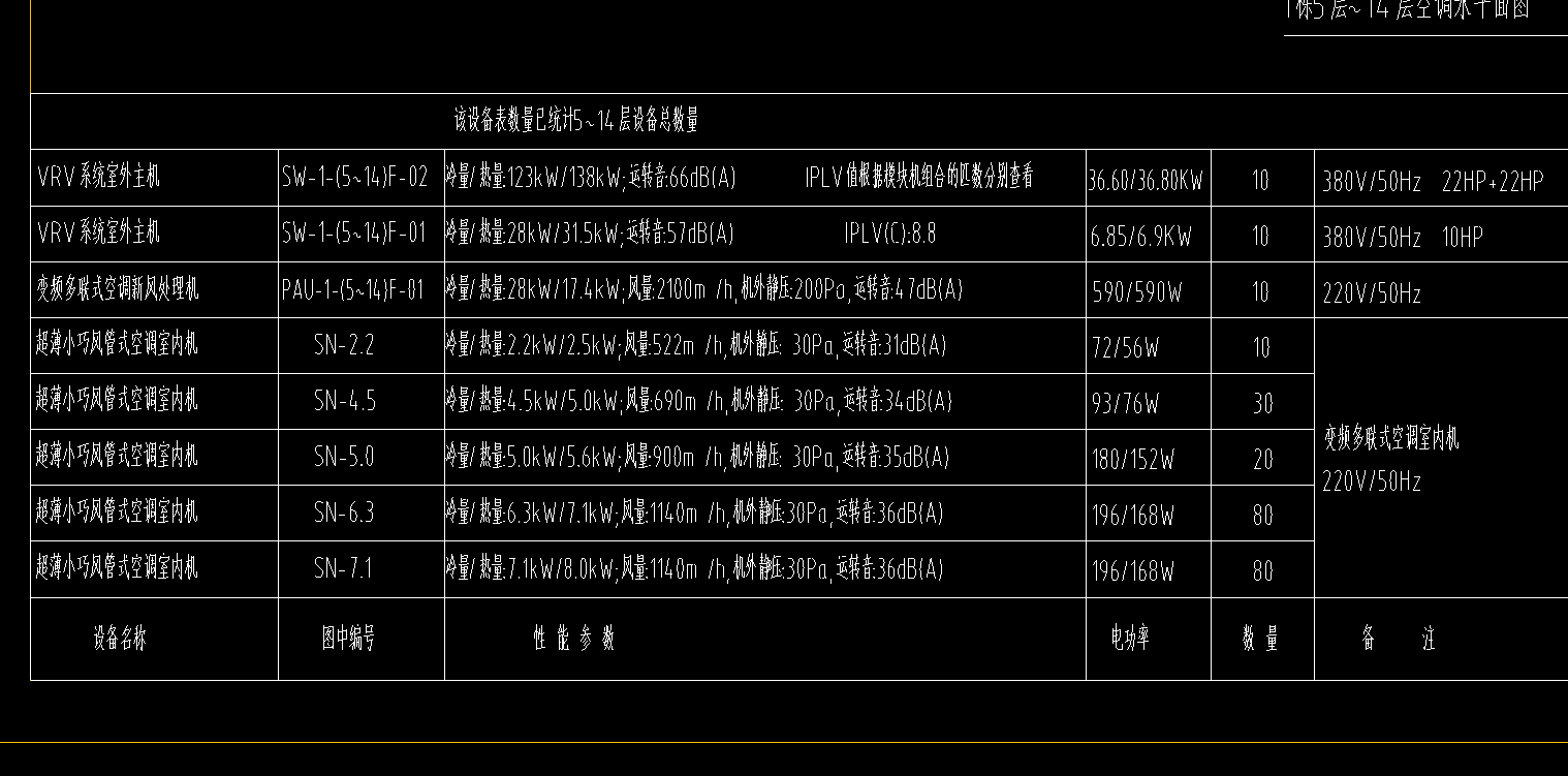

  • 怎么看室內(nèi)機(jī)容量來(lái)確定冷媒管的規(guī)格?
    如圖,我如何根據(jù)表格數(shù)據(jù)來(lái)確定冷媒管規(guī)格,麻煩根據(jù)圖舉個(gè)例子,謝謝各位大佬!

    按管道帶的幾臺(tái)室內(nèi)機(jī)的容量之后計(jì)算,例如,如果是一臺(tái)SN-4.5就用12.7/6.4,一臺(tái)SN-7.1就用15.9/9.5,如果這兩臺(tái)合一起之后還是用15.9/9.5,再加上一臺(tái)SN-7.1后就用19.1/9.5,
