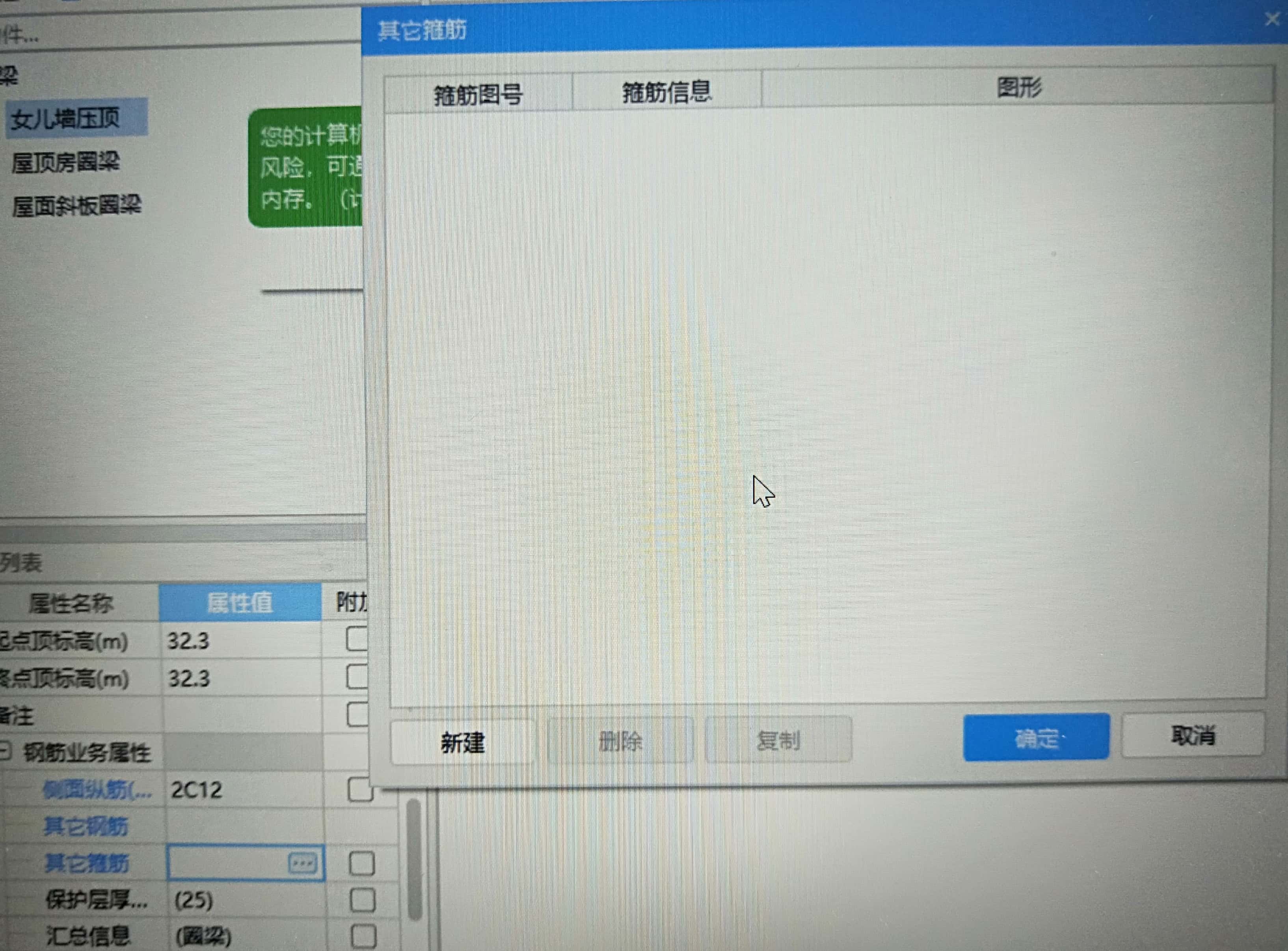

  • c6-200的箍筋在這個屬性里怎么輸入其他箍筋。
    其他箍筋
  • 點(diǎn)“新建”。
    箍

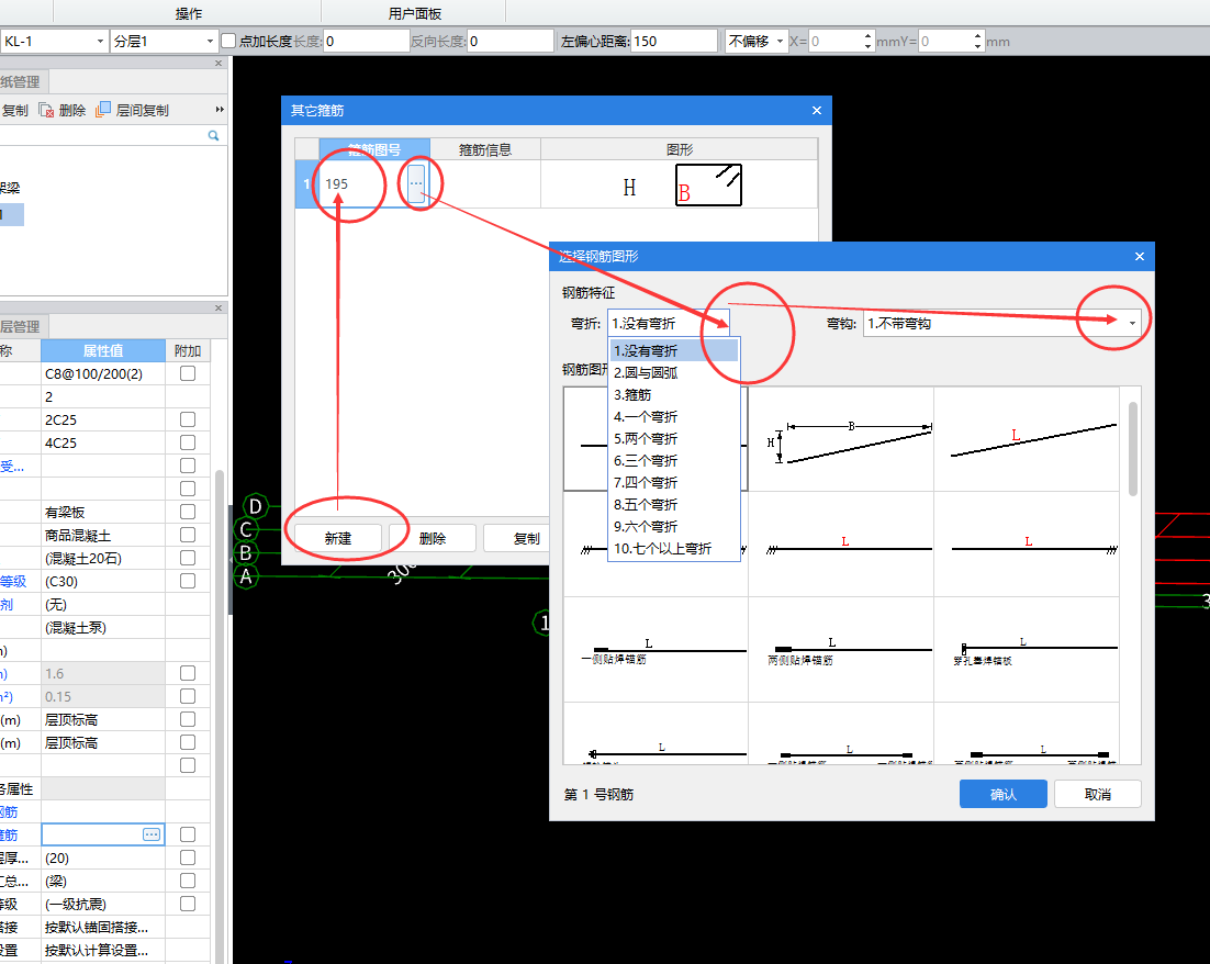

  • 您好
    點(diǎn)擊【新建】按鈕,默認(rèn)會新建一個箍筋,輸入箍筋信息和圖形中的參數(shù),點(diǎn)擊【確定】按鈕完成操作。【…】打開【選擇鋼筋圖形】界面,選擇彎折形式和彎鉤形式,選擇需要的鋼筋圖形,點(diǎn)擊確定。如圖:
