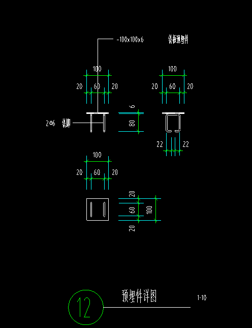

  • 請問預埋鐵件怎么算重量
    重量
  • 0.1*0.1*0.006*7.85密度。(0.06+0.08+0.08+0.022+0.022)*2根*0.222每米量。
    2020-12-29 16:12:08
  • 長(單位m)×寬(單位m)×厚(單位mm)×理論重量(7.85 為普通鋼板)=重量(KG)
    2020-12-29 16:12:57
