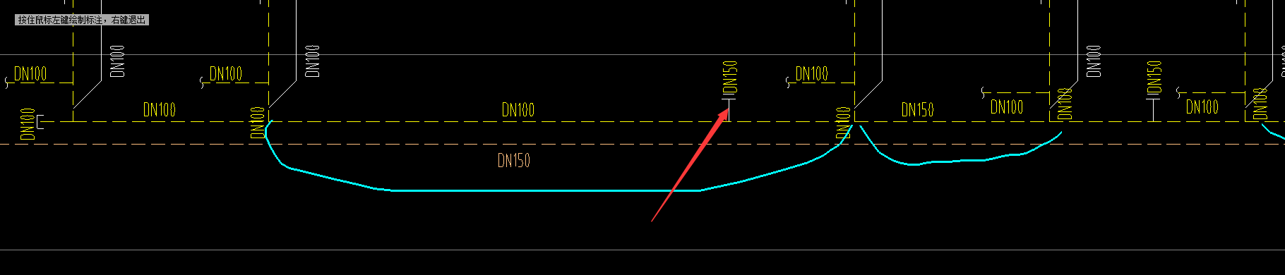

  • 各位老師,管道DN100,清掃口DN150正常的嗎
全部回答 (5) 首答僅用{{minutesHtml}}
  • 那是標(biāo)錯了,應(yīng)該是DN50的清掃口
    2020-12-29 15:00:14
  • 確實有點問題,可以向設(shè)計詢問并更改
    2020-12-29 15:01:00
  • 這個應(yīng)該是設(shè)計標(biāo)注錯誤了,去咨詢一下設(shè)計修改調(diào)整就可以了
    2020-12-29 15:01:30
  • 清掃口DN150正常,后邊的管是150的
    2020-12-29 15:01:49
  • 設(shè)計標(biāo)注有誤,不是清掃口錯誤,而是水平管管徑標(biāo)注錯誤。(你畫藍線條段的管道應(yīng)該標(biāo)注DN150)
    你所畫藍線條兩段,都是DN150的管道,所以清掃口是DN150的,沒有錯。
    正常情況下,立管是DN100的,水平管必須是DN150
    首次提交 2020-12-29 16:20:30  最近修改2020-12-29 16:20:30 (修改過1次)
