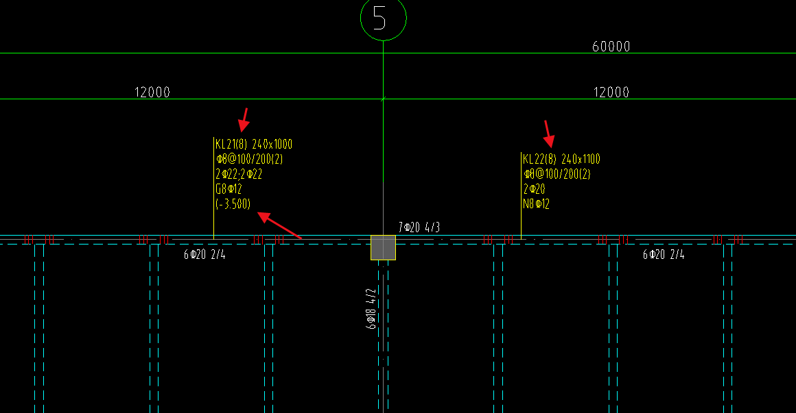

  • 像這種上下梁的 原位標注都是一樣的嘛
    原位標注
全部回答 (5) 首答僅用{{minutesHtml}}
  • 不一樣
    2020-12-29 10:37:23
  • 如果每跨支座都對應上了,原位標注就一樣
    2020-12-29 10:38:46
  • 像這種上下梁的 原位標注不是一樣的,從支座筋來看,原位標注應該是KL22的
    2020-12-29 10:41:15
  • 左邊的,沒有原位標注;圖中所示原位標高為KL22梁的
    2020-12-29 10:41:45
  • KL21集中標注的上部通長筋是2C22,而KL22是2C20,原位的支座筋是7C20,同KL21的有不同,先查看圖紙是否有說明,如沒說明,建議咨詢設計
