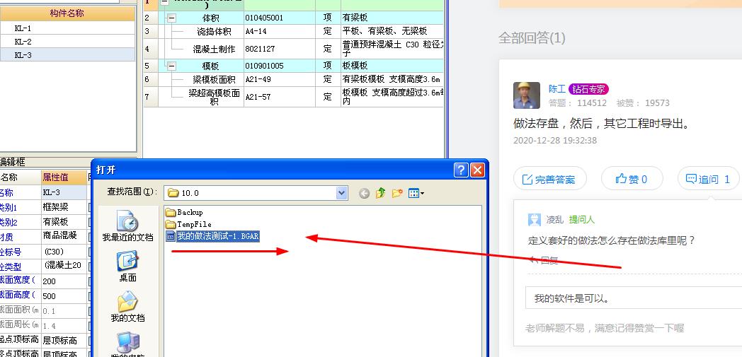

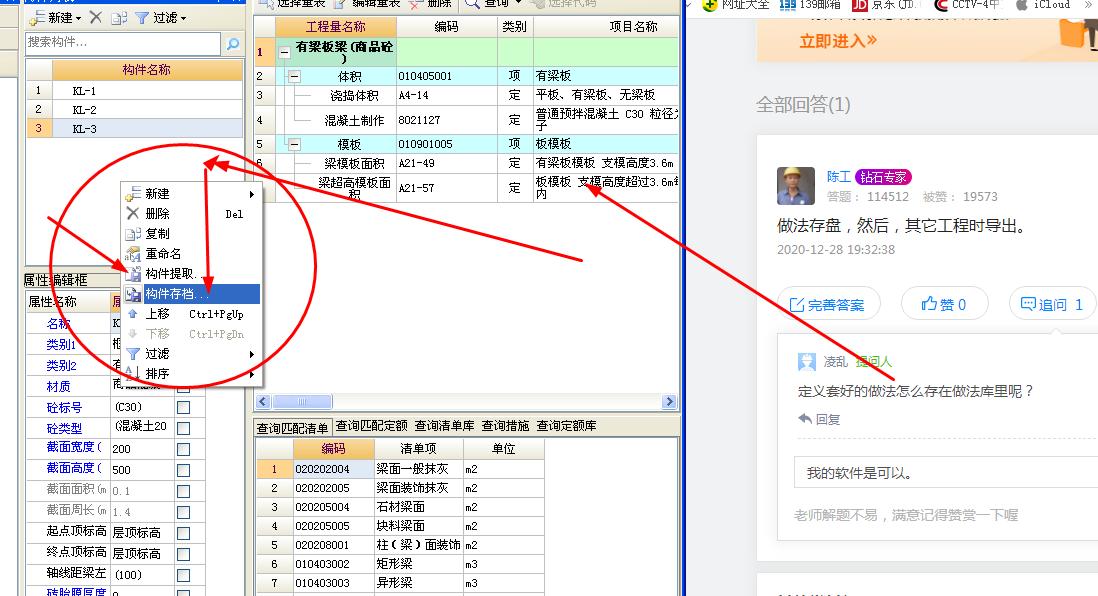

土建我畫好一棟樓了套了做法,別的樓建好了做法沒套,怎么導出做法庫?

做法存盤,然后,其它工程時導出。
