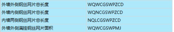

按要求計算鋼絲網,選擇哪個公式?
左手 白銀專家
答題: 1071 被贊: 353
外墻內側+內墻兩側
2020-12-28 16:55:17
米老鼠 鉑金專家
答題: 68267 被贊: 11267
不同的位置選擇 同的代碼,如外包寺史上側的選擇第一個,外墻面滿掛的,選擇最后一個
