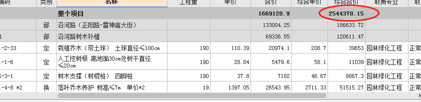

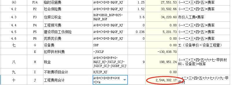

  • 為什么費用匯總里的總價與預算書里的綜合合價不一致?
    綜合合價
    合價
  • 當然不一樣了綜合合價是綜合單價的合價,工程總價包含了分部分項工程費、措施費項目費、其他項目費、規費和稅金,所以必須不一樣

  • 需要查看綜合單價構成,是否為全費用計價,如果不是全費用,措施費、規費及相應的稅金沒在這里。還有你扣的甲供材,也要查看清楚。
