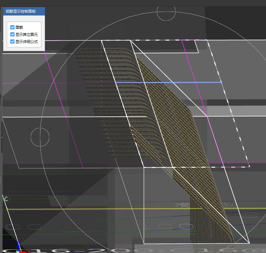

  • 老師們,筏板與剪力墻錨固為什么布置的同一根鋼筋有的直錨有的是彎錨
    如題。。而且我修改節點設置,也只彎錨的這些鋼筋有變化。這個直錨的不受我控制。。剪力墻
  • 直錨可以滿足錨固長度的 按照直錨考慮,直錨長度不能滿足錨固長度要求的 按照彎錨計算 。
