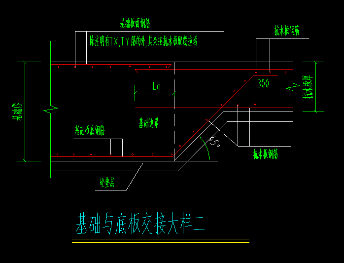

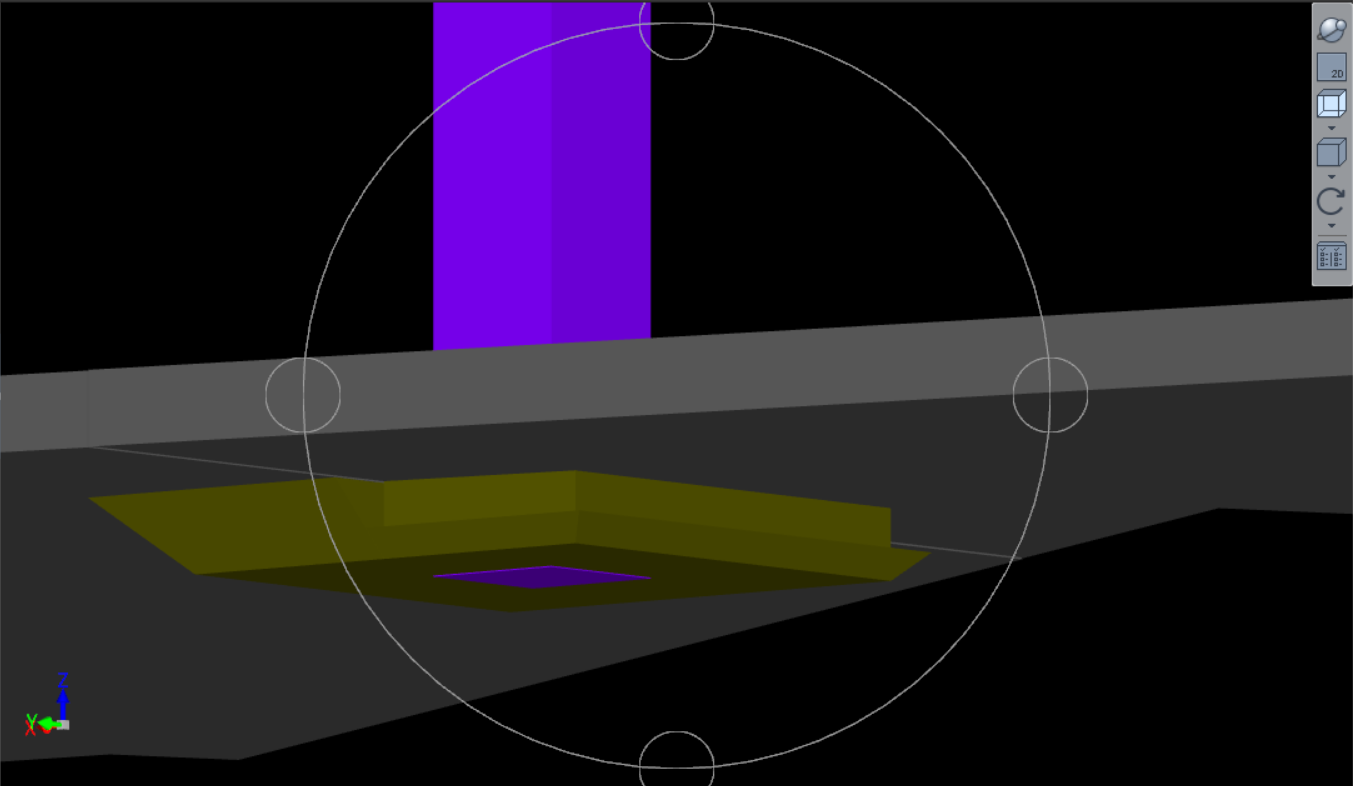

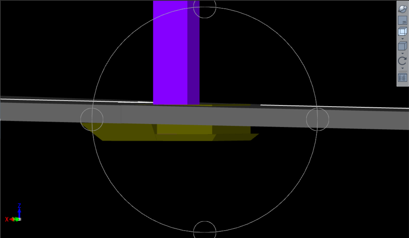

  • 請問基礎放坡后,基礎接觸地下室底板,為什么模型會變形,怎么處理?
    底板
    放坡
    廣聯(lián)達服務新干線
  • 因為防水,因為90度適合做磚胎膜,不做磚胎膜做角度放坡好施工

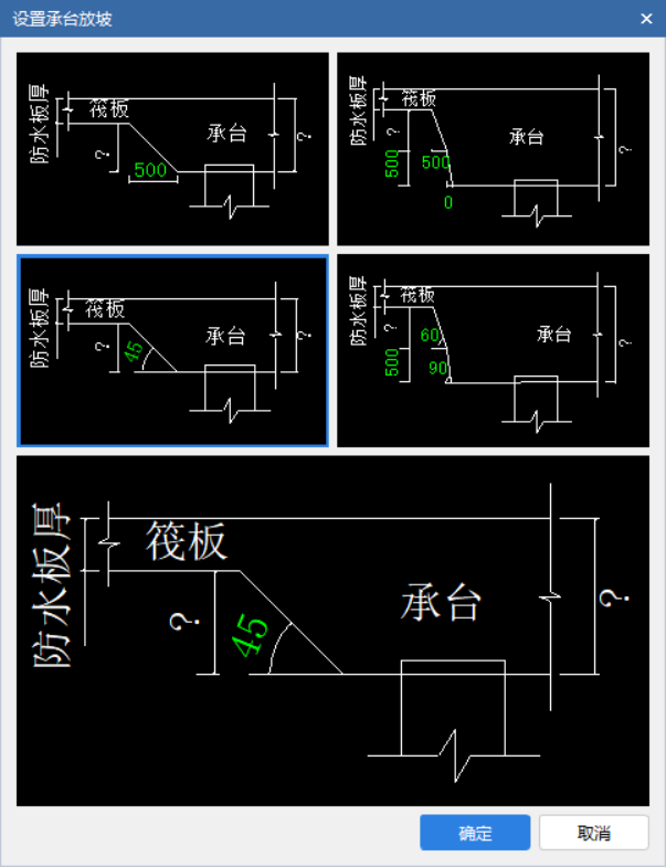

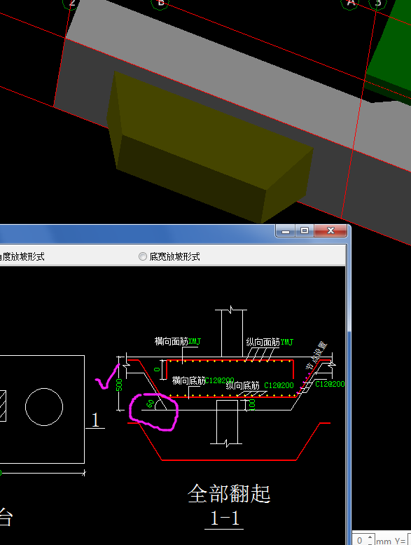

  • 選擇基礎——查看屬性內的角度、標高等是否按圖紙要求設置建筑行業(yè)快速問答平臺-答疑解惑
