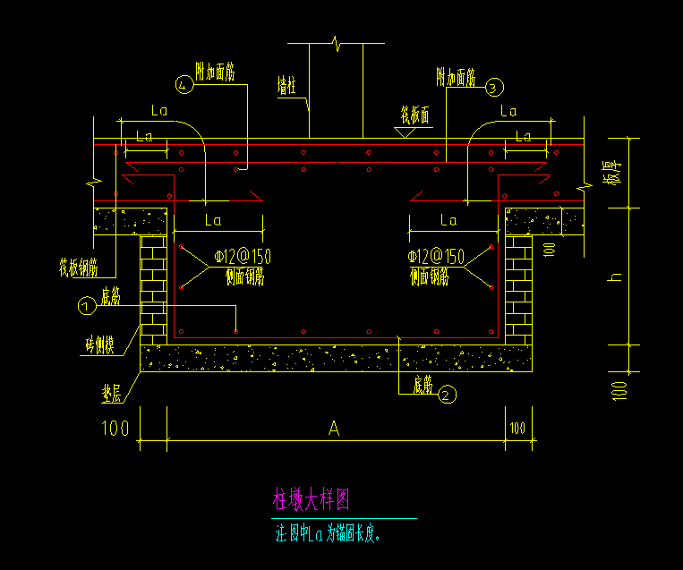

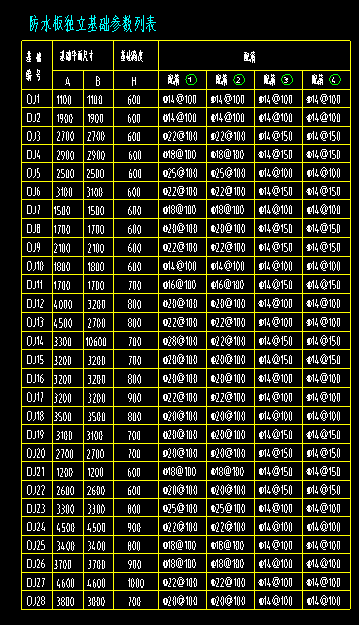

賺錢養倩倩 2020-12-27 23:13:04 | 廣東省 土建土建計量GTJ | 802查看 3回答
薛子慶 黃金專家
答題: 19108 被贊: 5532
用樁承臺定義
2020-12-27 23:28:43
jiyih
答題: 1 被贊: 0
最底部可以用筏板繪制,然后調整獨立基礎的標高。
2020-12-27 23:21:06
希望 黃金專家
答題: 79053 被贊: 10809
可以用樁承臺或矩形下柱墩構件來定義并畫圖處理。
2020-12-28 07:03:30
