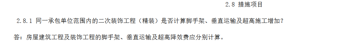

    房屋建筑工程及裝飾工程計價定額(2018)第一冊 建筑工程和第二冊 裝飾工程需要分別單獨套技術措施費嗎?比如,同一單位施工外墻抹灰和涂料,抹灰在建筑工程分章,涂料在裝飾工程分章中,按08定額不需要單獨計取的,可是18定額綜合解釋中有下面的一段話,施工單位非要和我糾結這句話,說按章節分別計取腳手架18定額綜合解釋
    2020-12-27 12:12:49 補充
    已經套了綜合腳手架了
  • 按定額應該要給砌體腳手架和裝飾腳手架,如果投標時綜合考慮,那就不計取了
