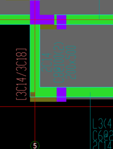

哀 2020-12-27 10:00:49 | 江蘇省 土建預算土建計量GTJ | 1491查看 4回答
xagcc 鉆石專家
答題: 316864 被贊: 72007
這個(2)是箍筋肢數
2020-12-27 10:02:50
圖釘 專家
答題: 34153 被贊: 7249
答:上部鋼筋按括號里面的輸入即可。
2020-12-27 10:10:12
陳工 鉆石專家
答題: 202350 被贊: 47668
這個[ ],不用輸入。輸入3C14/3C18就可以了。
2020-12-27 10:11:59

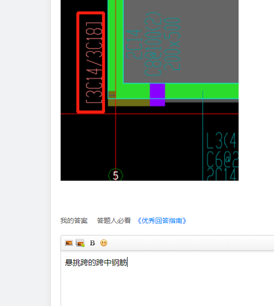

紅梅傲雪 鉑金專家
答題: 183746 被贊: 53942
懸挑跨的跨中鋼筋
