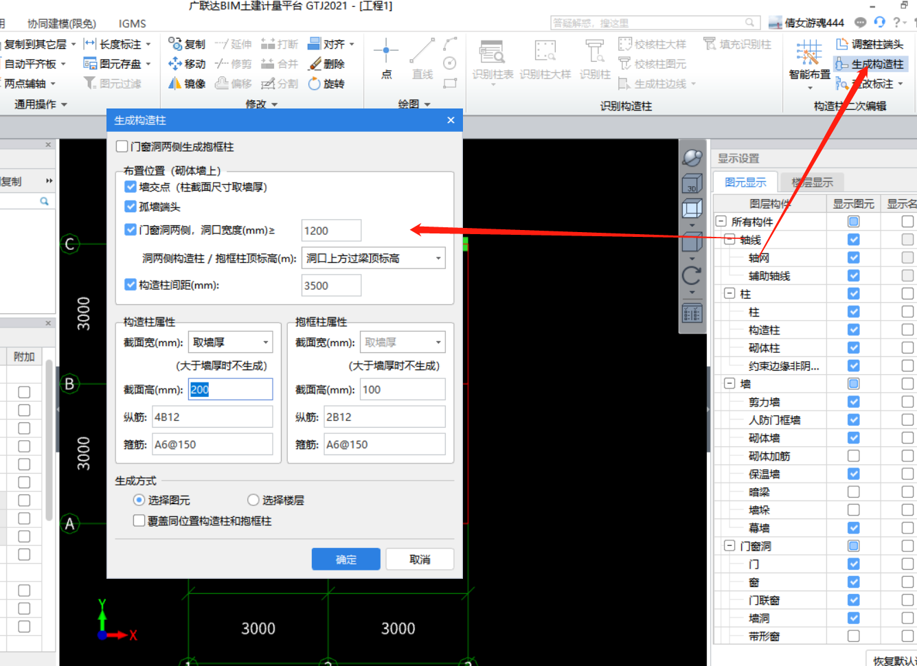

    結構圖沒有具體的構造柱位置,按照要求間距自動生成后是這樣的,是刪除還是保留?怎么修改?
    間距
  • 刪除,或者移動到洞口邊

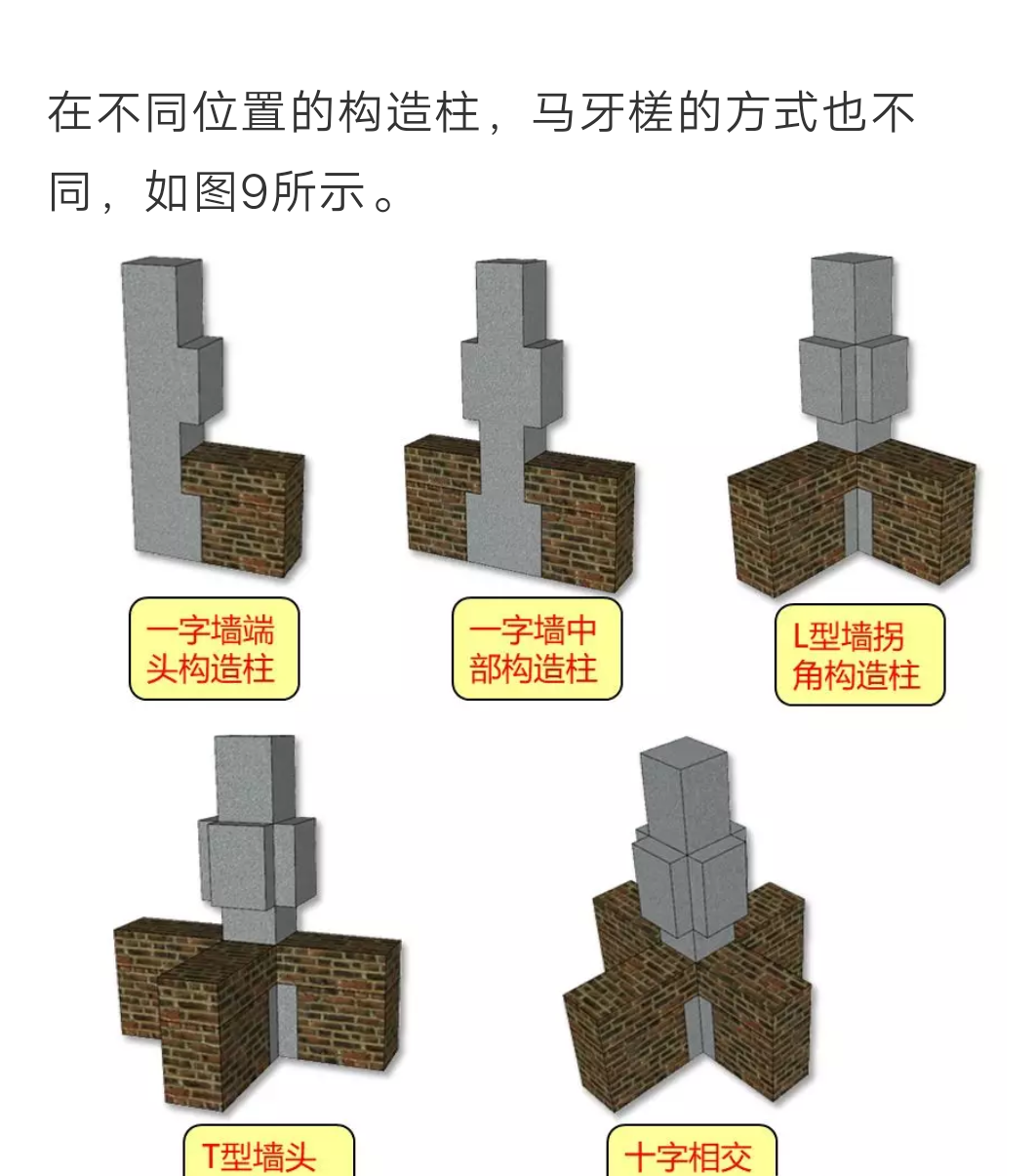

  • 首先圖紙結構說明中一般會寫明具體要求或者選擇的圖集,常規是:當墻長超8m或層高的二倍時,應設置砼構造柱;砼構造柱除在施工圖中注明外,尚應在墻體轉角、不同厚度墻體交接處、較大洞口(≥2400)及輕隔墻門框二側、懸臂墻端部設置構造柱;構造柱施工時,應先砌墻后澆柱,并在其所處的梁面及梁底預留鋼筋。
    構造柱具體布置形式如下所示:

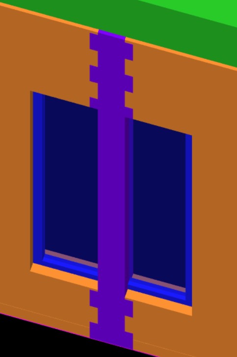

    你這個要考慮偏移或者刪除,因為自動布置構造柱把窗給折斷了。
