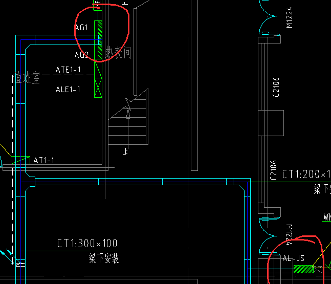

  • 請問,平面圖中走的是橋架,系統圖中橋架里走電線?
    有誤
    走電線
    請問:系統圖中圈出的是否有誤?
    設計說明是說;有橋架的地方,線纜走橋架;沒有橋架的地方。線纜穿管(SC32)敷設。

  • 部分走線槽,部分穿管
    2020-12-25 13:47:57
  • 沒有錯誤
    平面圖到AL-JS需要 配管
