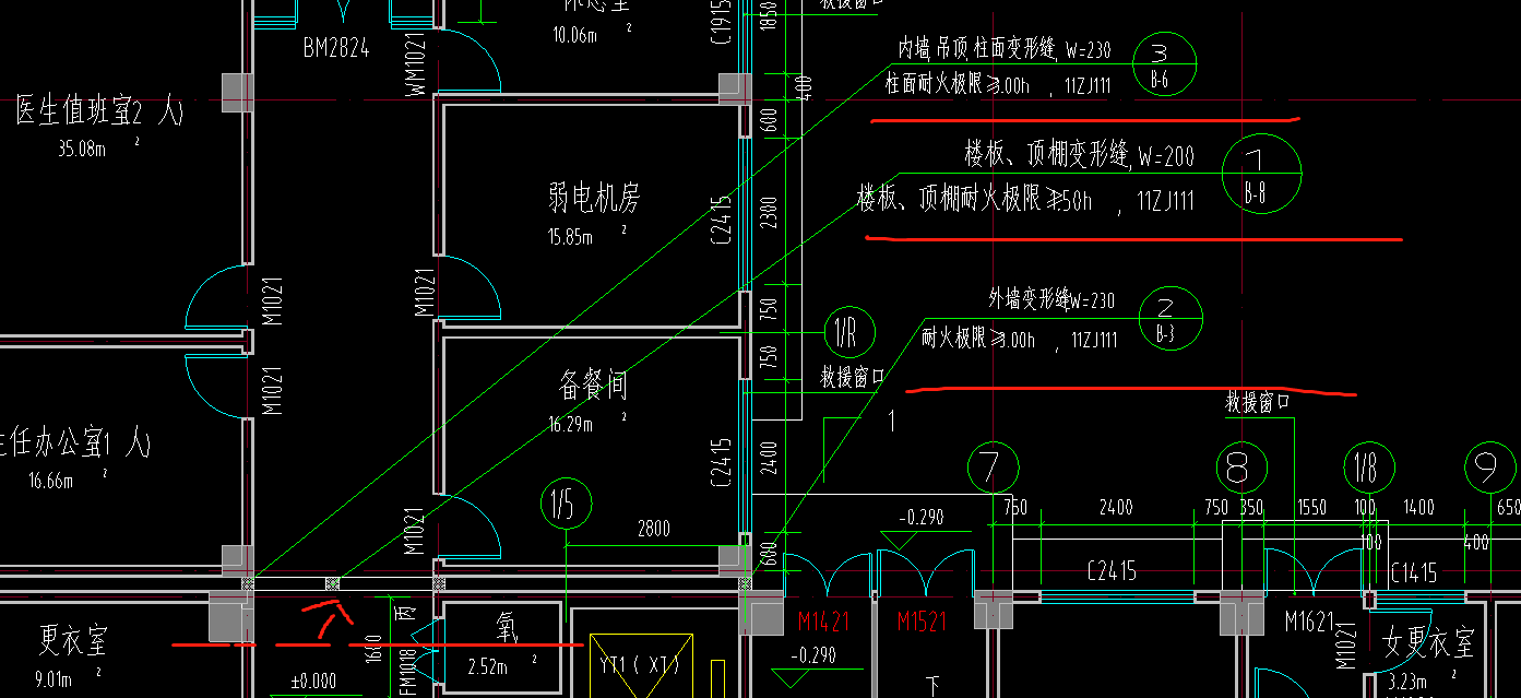

  • 請問這個變形縫布置范圍是多少?
    樓高
    是就圖中陰影部分范圍還是這一條都是?如果是布置他陰影部分的范圍 那他中間不是空的 那幾層樓高中間會是空的嗎?
    2020-12-25 11:32:01 補充
    最好能畫下3個變形縫的范圍  看看跟我理解的是不是一樣 謝謝
    變形縫在兩個房屋單元之間都設置。
    2020-12-25 11:28:03
  • 一層至頂層
    2020-12-25 11:33:51
  • 外墻變形縫就是垂直地面的外墻從底至屋面頂的縫,內墻變形縫也是,只是它在房間內,水平地面和頂棚變形縫就是水平的,地面上的你這個圖應該就是指能畫這個通道部位的地面和頂面
