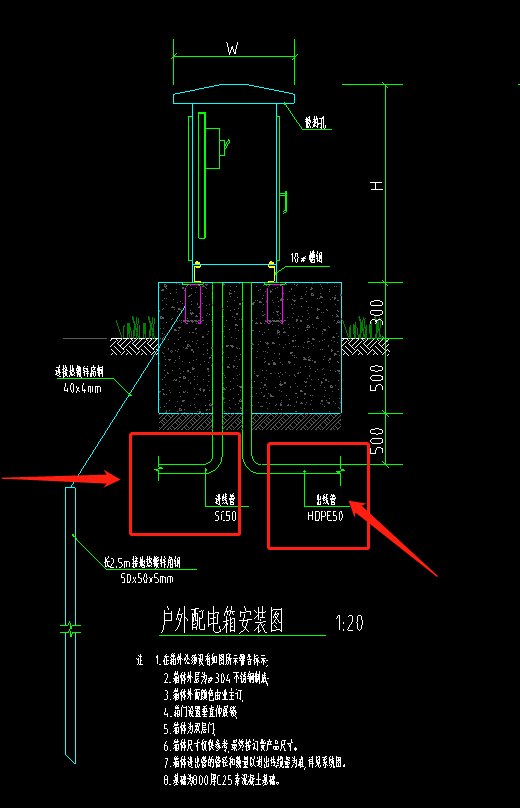

花花 2020-12-24 17:43:43 | 廣東省 安裝機電預算 | 667查看 3回答

水平長度+豎向(1.3m))

是二根預埋管,高度按圖示尺寸計算,水平按出基礎500即可

室外配電箱,下面兩條是預埋電線管,圖紙很清晰哋告訴你,豎管是300+500+500,橫管,你要看平面圖
