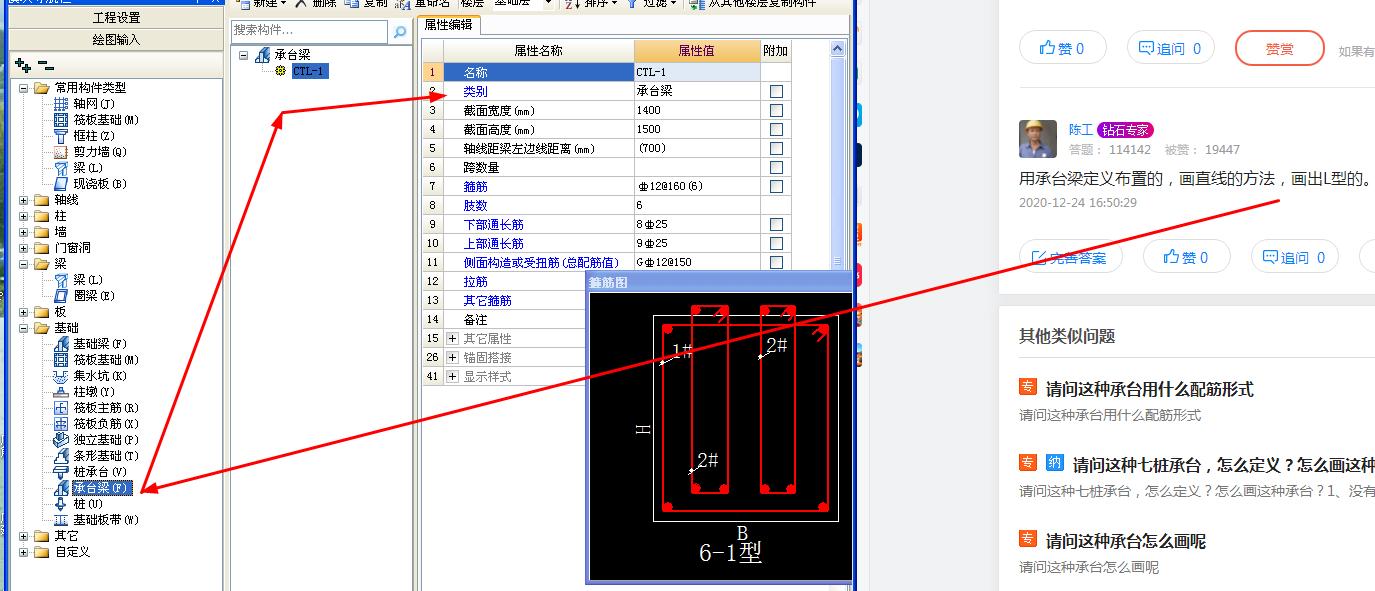

用承臺梁定義布置的,畫直線的方法,畫出L型的。

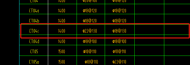

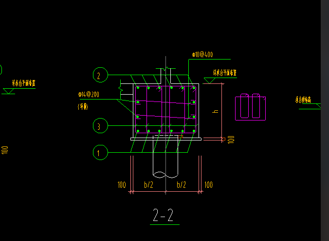

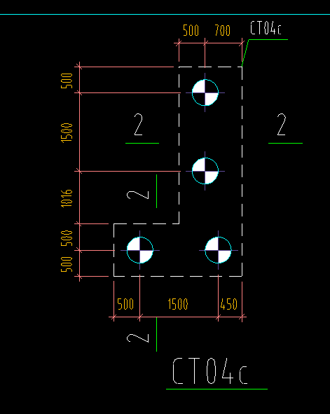

請問這種承臺用什么配筋形式
請問這種七樁承臺,怎么定義?怎么畫這種承臺?
請問這種七樁承臺,怎么定義?怎么畫這種承臺?1、沒有對應的參數化圖形。2、用異形比例尺寸又不對(設置比例第1個對,第2個又不對不上,可能圖紙比例本身有錯誤,所以沒辦法知道到底是多少尺寸)。
