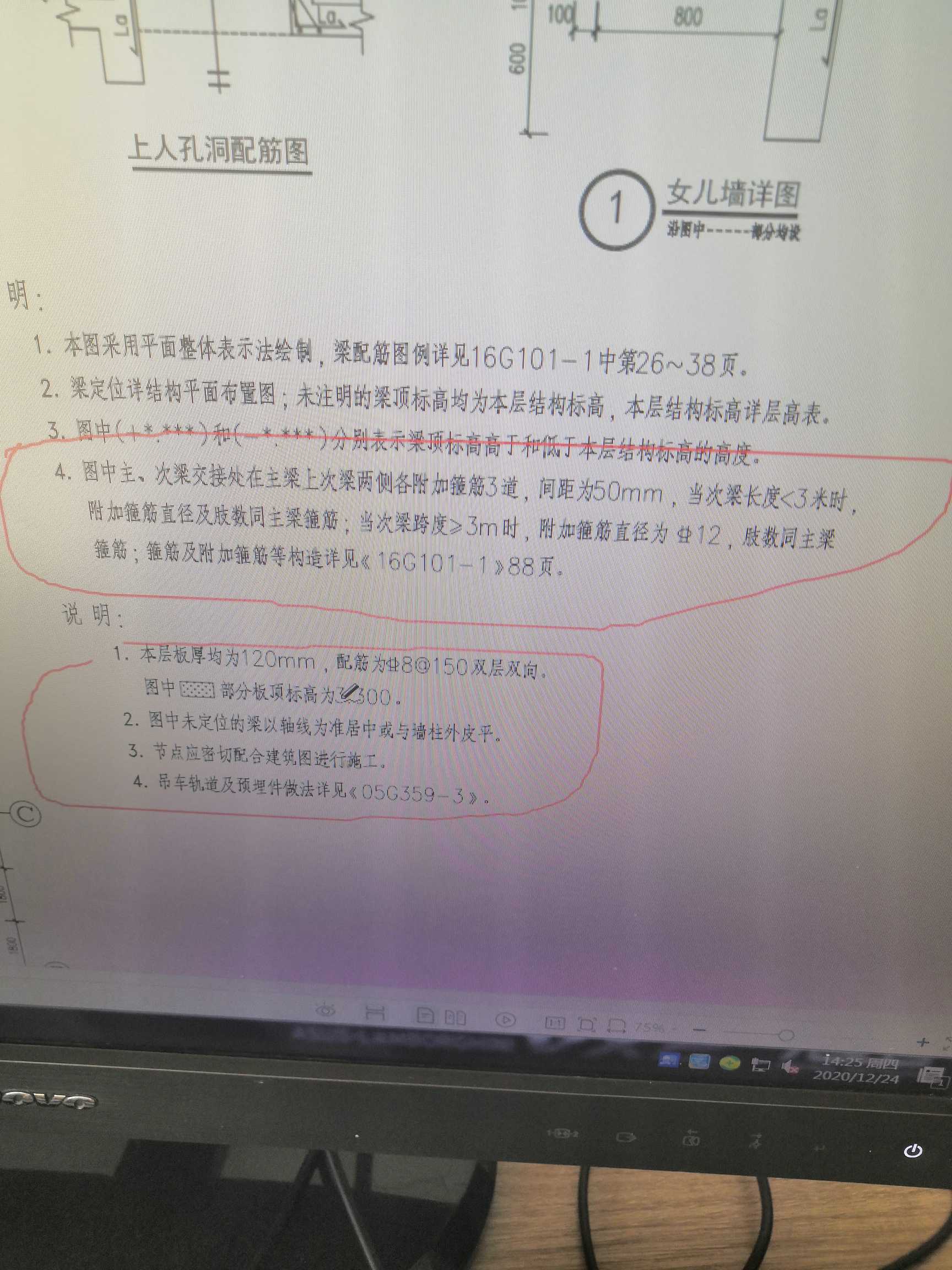

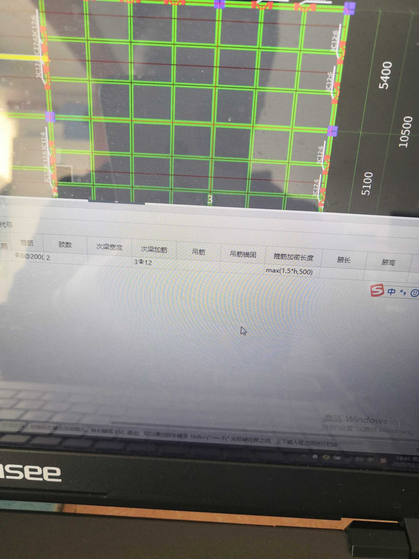

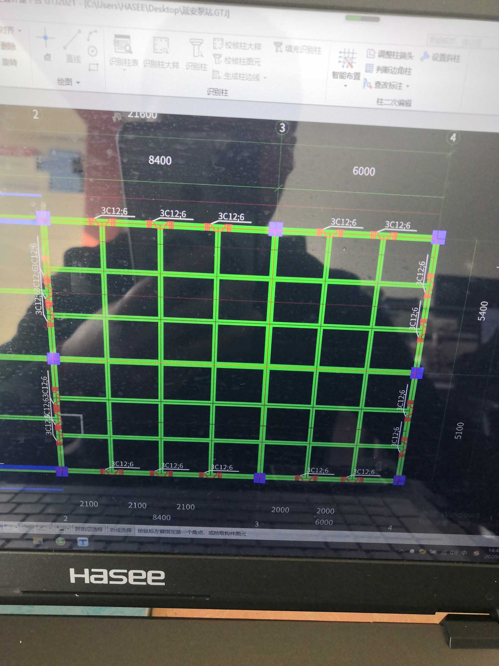

  • 請問這個吊筋生成,有的不顯示。按圖元也沒用。然后原位標注這塊輸的話,吊筋輸不進去
    就算輸進去了也不顯示怎么回事吊筋原位標注答疑解惑
  • 你好,你根據圖紙設置,如果設置不了的話,你可以在“原位標注”中進行編輯的。這樣設置后及時不顯示也不影響工程量的計算的。
