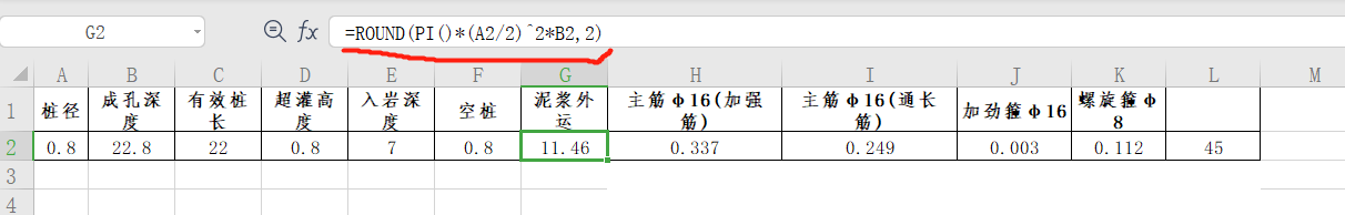

  • 就有人知道那個(gè)(A2/2)后面那個(gè)向上的是什么意思還有這個(gè)PI()是什么意思

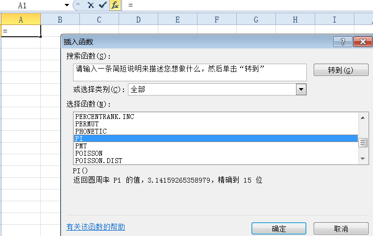

    圓周率

  • 是圓周率

  • 大哥,你對(duì)應(yīng)你的表格啊
    2020-12-24 10:26:57
  • 圓周率*(直徑/2)的平方*深度,計(jì)算結(jié)果保留二位小數(shù)。
    向上箭頭表示冪(即箭頭后的數(shù)字次方),PI()是圓周率。
