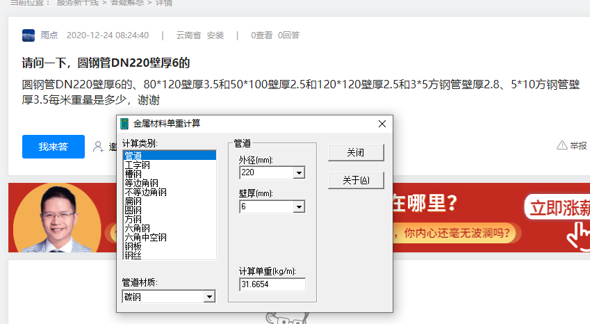

  • 請問一下,圓鋼管DN220壁厚6的
    圓鋼管DN220壁厚6的、80*120壁厚3.5和50*100壁厚2.5和120*120壁厚2.5和3*5方鋼管壁厚2.8、5*10方鋼管壁厚3.5每米重量是多少,謝謝

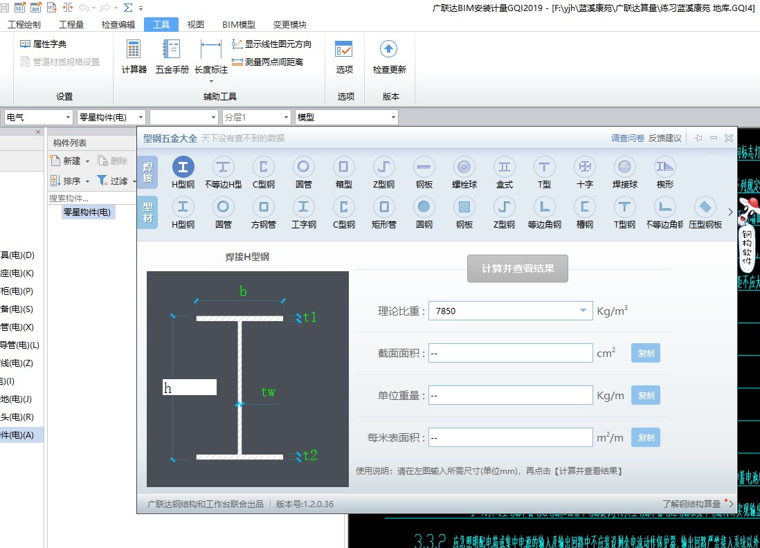

    重量算量里有五金手冊

    G+工作臺有

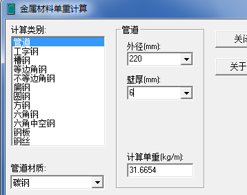

  • 沒有220 的管,是219*6
