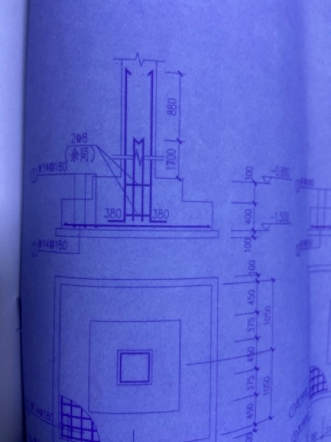

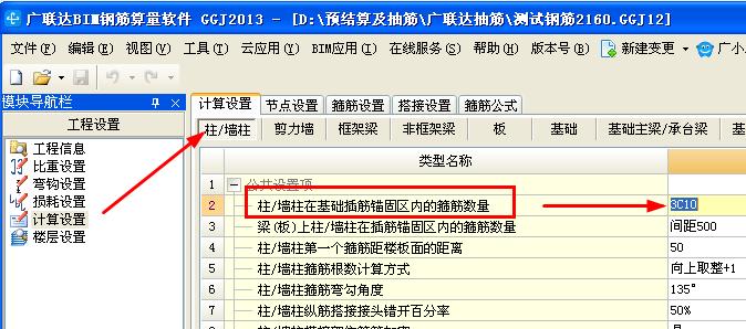

是柱在基礎里的兩個箍筋。輸入2C8。(把3C10改為2C8)

那2根箍筋是起到穩固主筋作用。

老師們好,我想問一下關于柱子在獨立基礎中插筋的問題,如圖所示,圈起來的2C8是什么意思,如何設置?
麻煩老師具體講一講關于柱子插筋的相關問題,謝謝老師!補充問題:這個如何繪制呢,還是在計算設置中修改啊補充問題:老師,這個為什么不是在第一欄中設置2C8呢
