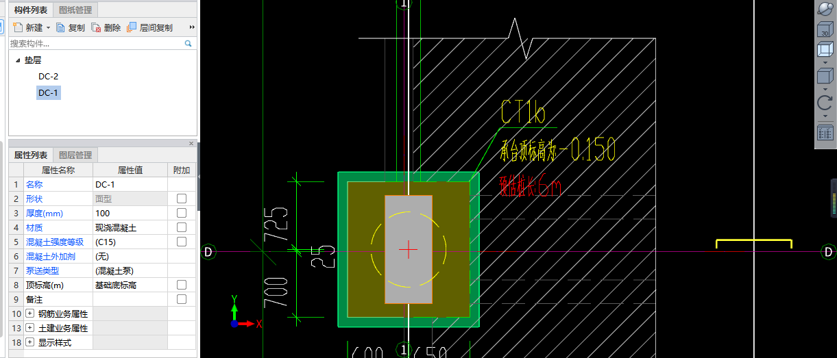

蘩馨 2020-12-23 17:31:23 | 四川省 土建預算土建計量GTJ | 842查看 3回答
豬豬俠 專家
答題: 1532 被贊: 1985
智能布置,墊層里新建線梁,智能布置
2020-12-23 17:32:42
沈琦
答題: 1 被贊: 0
新建線性墊層,智能布置
2020-12-23 17:38:20
huangyuyun2012@163.com 專家
答題: 1115 被贊: 1358
新建面式墊層,用智能布置
2020-12-23 18:22:14
那要怎么畫呢。畫直線還是畫梁
