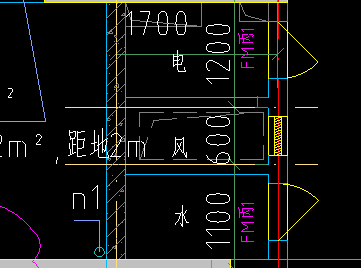

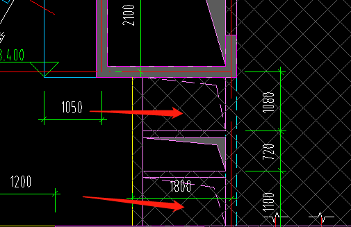

  • 請問這兩個虛線是板洞嗎,看了說明板面標高為Hg+0.02,請問要不要布置板呢
    板洞板面標高
    2020-12-22 15:59:06 補充
    1、水電井位置有很多管要穿板,一般要求后澆,鋼筋預留,水電管安裝完成后,要求混凝土提高一個等級(同后澆帶混凝土一樣處理)澆搗。
    2、在算量時,需要布置板,單獨列項計價。
    2020-12-22 16:02:27

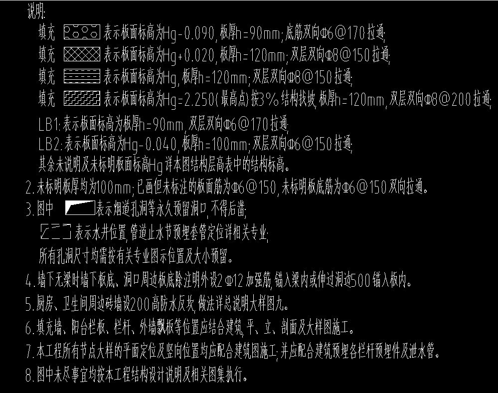

  • 看一下說明的第3條
    2020-12-22 15:59:31
  • 結合建筑圖看看這里是什么用途。
    水電管道井,有板,但要后澆筑的。
    首次提交 2020-12-22 16:00:54  最近修改2020-12-22 16:00:54 (修改過1次)
  • 是樓板
    2020-12-22 16:12:59
