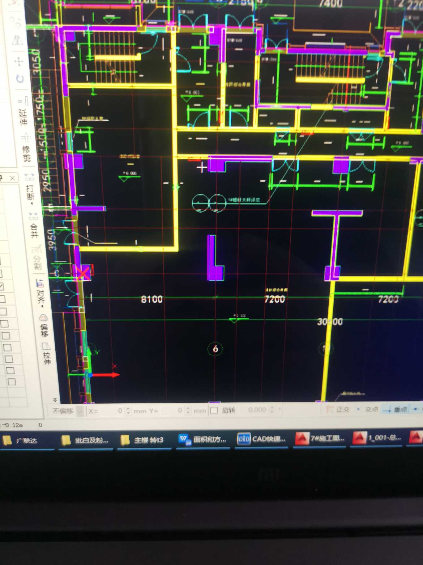

  • 廣聯達怎么處理粉刷面積哪兒算 哪兒沒算?
    剪力墻是不能繪制粉刷面積 像這種其他地方畫了墻面的 中間就那個柱子沒有砌體墻,所以沒繪制墻面,怎么看墻面面積算了沒?詳細算量里面工程量只有一個墻面面積 但是工程量清單里面有總面積算量
    點裝修墻面,可以看,還有布置房間也可以看,有柱沒畫墻,就要布獨立柱裝飾,不然不會算,所以砌體一定要花在框架柱的邊

  • 獨立柱是算不到的,要布置獨立柱裝修

  • 用房間設置,并分別依附的構件【如地面、墻面、天棚、獨立柱】,單獨的設置依附獨立柱可以

  • 你繪制完墻面,匯總計算一下,查看計算式里的三維,可以知道扣減情況,一般突出墻面的柱系統會給你加上的,如若柱沒和墻交接,可以使用獨立柱裝修繪制。
