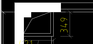

  • 請(qǐng)問(wèn)這個(gè)位置的是什么東西,拖地布么?
    答疑解惑廣聯(lián)達(dá)服務(wù)新干線北京市
    2020-12-22 10:35:25 補(bǔ)充
    就是349*21那個(gè)位置的

    那是通風(fēng)道,不是拖布池,那樣畫(huà)主要目的是標(biāo)明此處沒(méi)有板,是空的

  • 綠色的上面那嗎?那是管道井或者風(fēng)井

  • 排風(fēng)道吧

  • 表明那里是空洞,可能是管道或者通風(fēng)井

  • 應(yīng)該是排風(fēng)道,看下屋面上有風(fēng)道帽的。

  • 是排氣道。
    不是349*21,是349*421的通風(fēng)道。

  • 那是通風(fēng)道

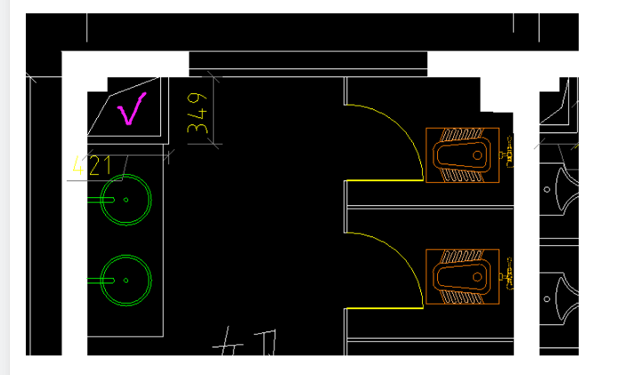

  • 下例打鉤的是排風(fēng)道建筑行業(yè)快速問(wèn)答平臺(tái)-答疑解惑

  • 成品排氣道

  • 考慮在衛(wèi)生間,應(yīng)該是風(fēng)道,可參考通風(fēng)圖
