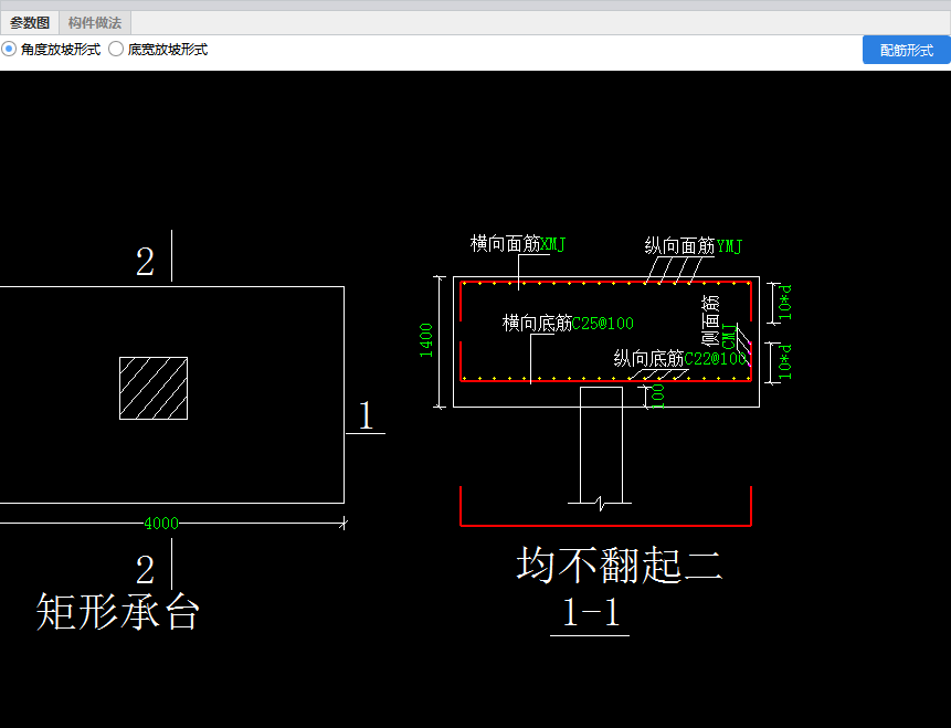

這種矩形樁承臺在圖紙中沒有給剖面圖,那他端部是默認10*d,還是一端彎到頂部呢
zhangy 鉑金專家
答題: 101184 被贊: 73165
按端部10*D計算。
2021-01-09 17:33:03
