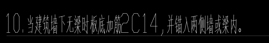

小張 2020-12-21 15:41:03 | 陜西省 土建 | 771查看 2回答
趁年輕去努力 白銀專家
答題: 7803 被贊: 8513
沿著砌體長度,加上鋼筋。單構件輸入加
2020-12-21 15:50:10
小的大牛 黃金專家
答題: 52517 被贊: 14876
你好,你這個位置是需要設置的,這個可以使用“暗梁定義和繪制,或者是在表格輸入中進行編輯的”。
2020-12-22 00:02:49
求問,墻下無梁板底加筋,設備管道砌體是否應該加
麻煩問一下隔墻下無梁的這種加筋,怎么計算,怎么繪制呢
這種情況下是不是連梁沒有貫通的墻分布筋
首層砌體墻下沒有后砌墻基礎,要求設置地面加筋,地面加筋的設置情況是哪一種?
如圖,南北向墻體的加筋為黃色鋼筋,東西向墻體的加筋為白色鋼筋,請問兩個方向的墻體交叉處(紅色框):鋼筋是十字形布置(兩個方向的鋼筋均通長布置),還是鋼筋沿著一個方向通長布置,另一個方向不布置呢?
砌體加筋怎么設
這種情況是在砌體墻里的通長筋里設置,還是砌體加筋菜單里設置
