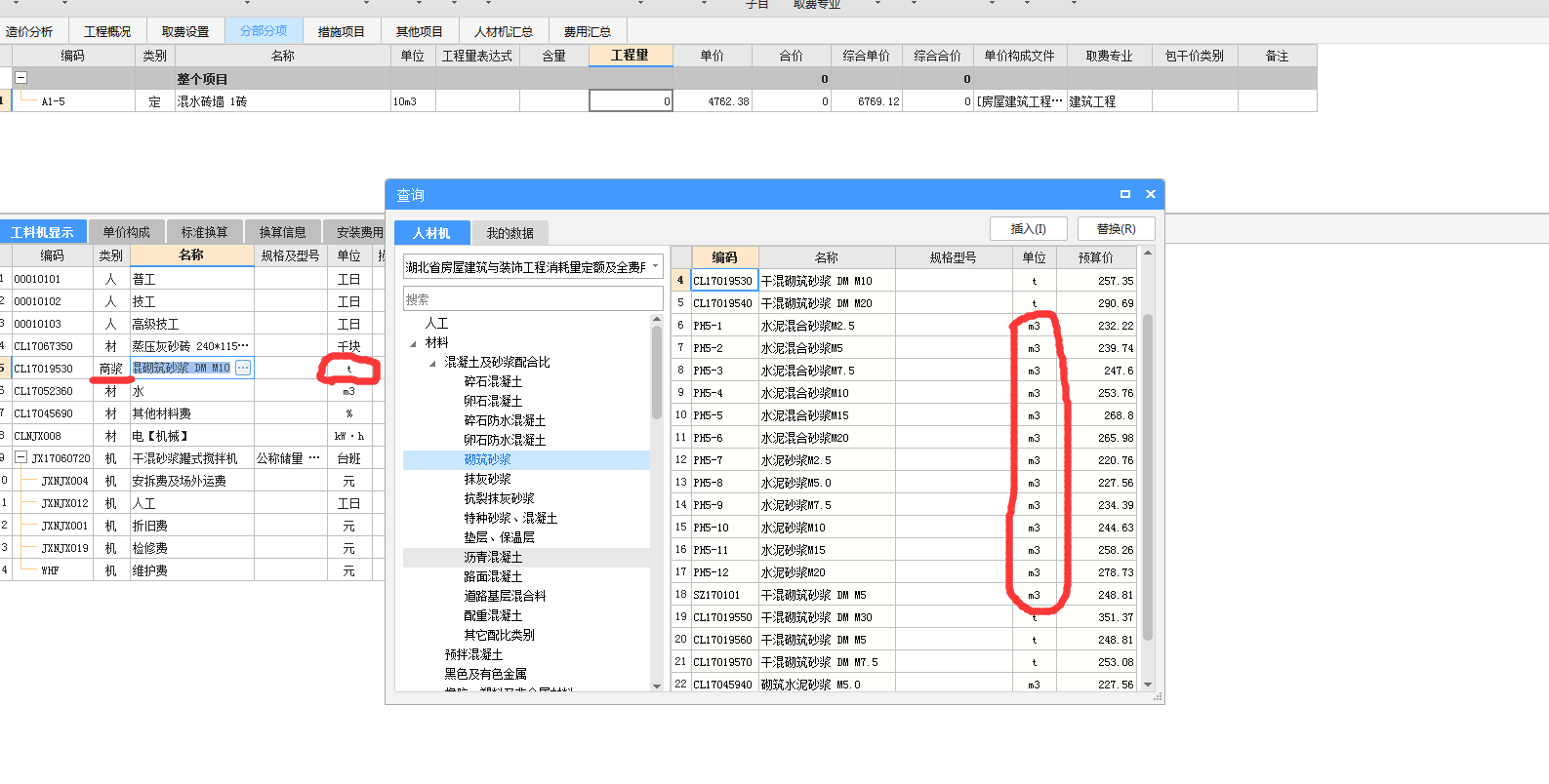

浪哥兒 2020-12-21 14:16:01 | 湖北省 預算 | 1000查看 4回答

換算成噸

每立方按2400㎏吧

預拌砂漿單價是274元/噸,換算為274*1.75元/立方米

大概能算出來,套個定額,用工程量乘抹灰厚,出體積,看下含量是多少噸就能算出來啦。

老師們,想問兩個問題:貼磚中的“干混地面砂漿 DS M20”單位是t,改為“1:3干硬性水泥砂漿”單位是m3。換算時填的是0.833,這樣可行嗎?做法說明中“1:3干硬性水泥砂漿”是40厚,我怎么能知道這個貼磚定額中砂漿的厚度呢?
