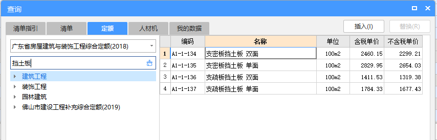

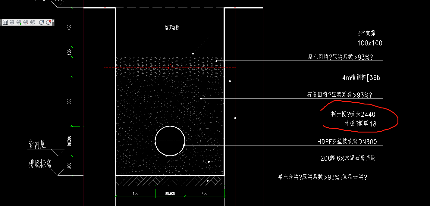

人工打鋼管模板擋土,如何套價
如圖所示,需要人工打鋼管樁,并采用模板擋土,~該如何套價。注意,無法另外議價簽證。感謝指教。

請問各位老師,擋土板支護廣東省套哪個定額合適?
