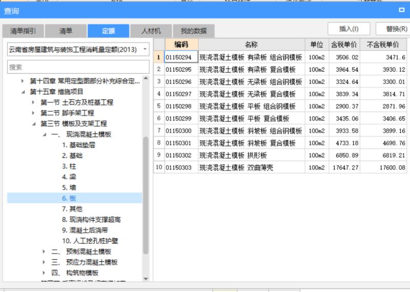

  • 各位老師好,我板用的是木模板,而廣聯達里面只有組合鋼模板,那我這邊要如何計算木模
    木模板如題。只有組合鋼模板和復合模板
  • 算量的話都一樣,面積是一樣的??梢赃x復合模板
    2020-12-20 16:02:26
  • 工程量不變,單價變。換算材料單價。
