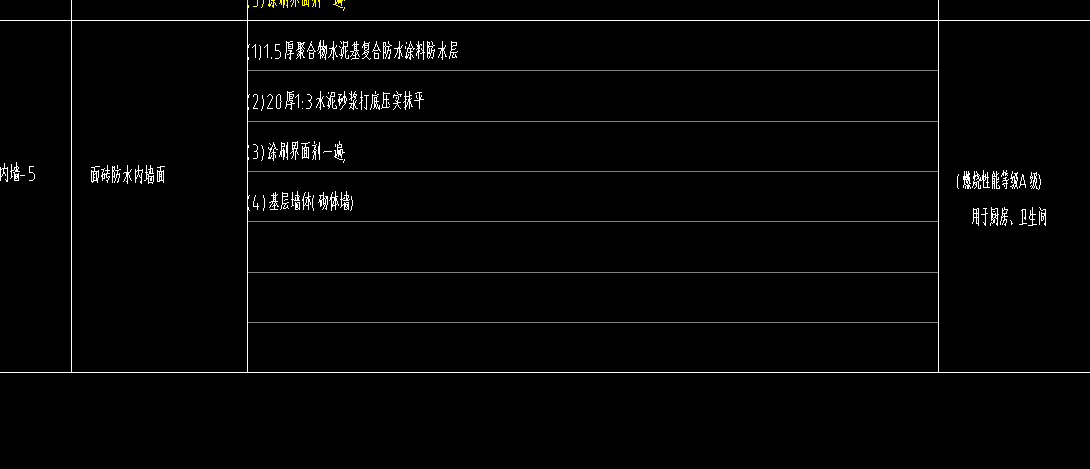

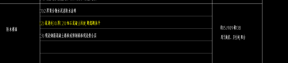

  • 老師,這個地面防水厚度是2.0,墻面防水厚度是1.5,這樣的設計合理嘛?
    地面防水墻面防水
    你覺得應該是多少呢?
    完全合理的呀。
    2020-12-20 15:05:36
  • 地面防水厚一點,合理。
    2020-12-20 15:12:34
  • 你好:防水涂料厚度是合理的。
    2020-12-20 17:35:49
