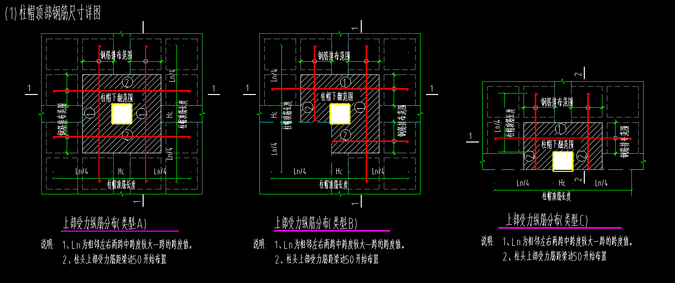

這個要根據Ln去計算,也就是該方向柱子左右兩側大梁的跨度,說明里面有寫。然后算出Ln/4長度之后減掉里面包含的柱帽的長度,就算出伸出長度了。一般計算時不可能一個一個去算的,大梁跨度基本也比較一致,取個最多的或者測算個平均數粗略計算下就可以了。
